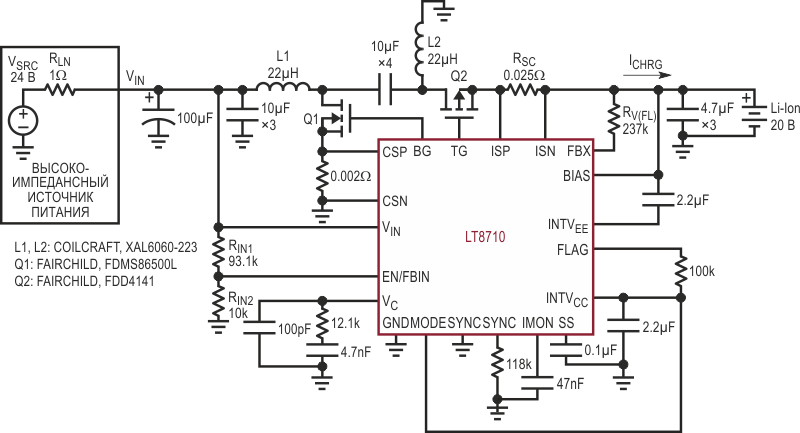

На Рисунке 1 показано решение для зарядки 20-вольтовых литий-ионных аккумуляторных батарей, широко используемых в портативных электроинструментах. Напряжение 24-вольтового источника напряжения VSRC, подключенного проводом с большим сопротивлением через резистор RLN, на входных клеммах зарядного устройства падает до величины VIN. Источник напряжения можно считать популярной 12-вольтовой солнечной панелью с напряжением холостого хода 22…24 В и оптимальным рабочим напряжением 19 В. Схема зарядного устройства, основанная на топологии SEPIC с несвязанными индуктивностями, управляется контроллером LT8710. Силовая цепь состоит из дискретных дросселей L1 и L2, транзисторов Q1 и Q2, развязывающих конденсаторов между дросселями, а также из входных и выходных фильтров. Резистором RSC задается зарядный ток 2 А (ICHRG), а резистором RV(FL) уровень плавающего напряжения устанавливается равным 21 В. Резистивный делитель RIN1, RIN2 определяет уровень стабилизации входного напряжения, который в данном примере равен 18.6 В.
Принципиальная схема зарядного устройства Li-Ion батареи на основе LT8710 для высокоимпедансных входных линий.
Рисунок 1. Принципиальная схема зарядного устройства Li-Ion батареи на основе LT8710 для

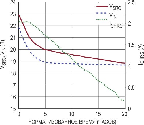

Работа зарядного устройства иллюстрируется диаграммами, приведенными на Рисунке 2. Когда VIN и напряжение источника питания VSRC выше 19 В, SEPIC-преобразователь на основе LT8710 заряжает литий-ионную батарею током ICHRG, значение которого установлено равным 2 А. Когда VSRC падает ниже 20 В, соответственно падает и VIN. Когда VIN достигает уровня стабилизации входного напряжения, LT8710 снижает зарядный ток ICHRG, чтобы поддерживать VIN даже в том случае, если VSRC продолжит падение. На горизонтальной оси представлено нормализованное время, которое может составлять часы для солнечных панелей, или минуты, и даже секунды для источников питания в сложных промышленных системах.
Зависимость от нормализованного времени зарядного тока ICHRG, напряжения источника питания VSRC, и напряжения на входных зажимах зарядного устройства VIN.
Рисунок 2. Зависимость от нормализованного времени зарядного тока ICHRG,
Другим способом управления нагрузкой с помощью преобразователей на основе LT8710 является контроль напряжения конденсатора на выводе IMON. Сопротивление резистора RSC выбирают таким, чтобы при максимальном токе на нем падало напряжение порядка 50 мВ. Соответствующее этому току напряжение отображается на конденсаторе, подключенном к выводу IMON. Когда ток отсутствует, и напряжение между выводами ISP и ISN равно нулю, напряжение на выходе IMON равно примерно 0.616 В. Если разность напряжений ISP – ISN составит 50 мВ, соответствующее напряжение на выходе IMON будет равно 1.213 В.
