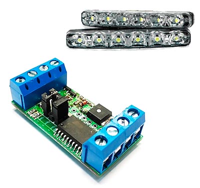

  1. Устройство управления дневными ходовыми огнями (ДХО) автомобиля BM5404DRL реализовано в таком же форм-факторе, что и предыдущий модуль, и предназначено для автоматического включения ДХО в соответствии с четырьмя режимами работы, запрограммированными в микроконтроллере модуля.
Обзор модулей Мастер Кит для моддинга автомобиля
Устройство управления ДХО может быть подключено к светодиодным фарам, противотуманным фарам, к ближнему свету штатных фар и т.п.
Режимы работы устанавливаются с помощью размещенных на плате джамперов и реализуют логические операции с управляющими сигналами, а также задержку включения по таймеру. Схемы подключения смотрите на страничке сайта.

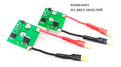

  1. Модуль MP0201 представляет собой микроконтроллерное малогабаритное устройство для защиты галогенных ламп с цоколем H7, устанавливаемых в фарах ближнего света автомобилей ВАЗ и некоторых других.
Применение устройства защиты позволяет увеличить срок службы ламп, так как при включении происходит плавная подача тока на спираль лампы. Плавная подача тока также способствует увеличению срока службы контактов управляющих реле и переключателей.
В комплект набора входят два модуля с проводами и контактами.

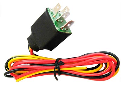

  1. Универсальное реле защиты галогенных ламп MP0202 также предназначено для плавного зажигания и гашения галогенных ламп в противотуманных фарах и фарах ближнего света автомобилей ВАЗ.
Модуль выполнен в форм-факторе корпуса стандартного реле и может устанавливаться на большинство отечественных автомобилей вместо реле ближнего света или противотуманных фар. Перед установкой реле в монтажный блок на место штатного обязательно убедитесь, что сигналы на контактах монтажного блока соответствуют назначению контактов реле.
Если модуль с помощью дополнительного диода подключить к активатору замка водительской двери (к выводу, на котором появляется +12 В при ее открывании), то при открывании замка ближний свет или противотуманные фары будут плавно загораться, а через две секунды плавно гаснуть.

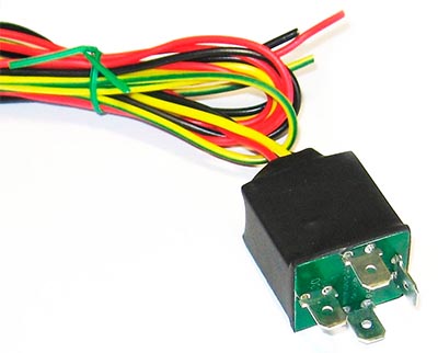

  1. Реле дневных ходовых огней ДХО evro MP0203 и ДХО vaz MP0204 предназначены для управления мощностью фар дальнего света, что позволяет использовать их в качестве ДХО.
Принцип действия и схемотехническое решение обоих модулей одинаковы, они различается лишь предназначением для разных моделей автомобилей.
Модификация evro (малое реле) подойдет для ЛАДА КАЛИНА, ЛАДА ПРИОРА и других автомобилей, где применено реле аналогичного форм-фактора, а модификация vaz пригодна для использования в автомобилях ЛАДА 2107, ЛАДА 2108-21099, семейство ЛАДА САМАРА, семейство ЛАДА 2110 и др.
Использование фар дальнего света, включенных на 30% мощности в качестве дневных ходовых огней, позволяет по сравнению с включенным ближним светом и/или противотуманными фарами значительно уменьшить потребляемую от генератора мощность, а, следовательно, увеличить ресурс генератора и снизить потребление топлива. Плавное включение существенно увеличивает ресурс самих галогенных ламп накаливания.
Модули устанавливаются в монтажном блоке вместо штатных реле дальнего света, а дополнительные провода подключаются к контактам зажигания, габаритов и ручного тормоза жгута комбинации приборов.
При выключенном зажигании реле полностью выключается и не потребляет ток. Дневные ходовые огни включаются только при включенном зажигании, отпущенном ручном тормозе и выключенных габаритных огнях. В остальных случаях дальний свет работает в штатном режиме.

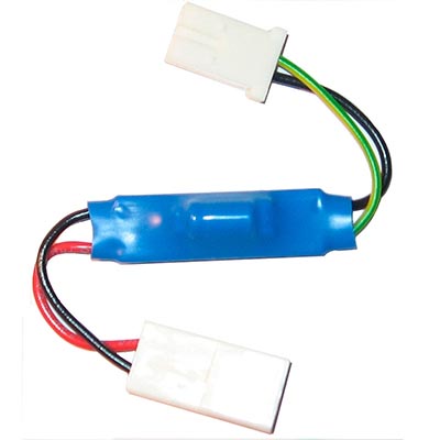

  1. Модуль управления светодиодным дополнительным стоп-сигналом MP0205 работает только со светодиодными лампами. После нажатия на тормоз выдается привлекающая внимание серия вспышек дополнительного стоп-сигнала.
Модуль включается в разрыв проводов, идущих к дополнительному стоп-сигналу. Если в автомобиле используется разъем, совместимый с разъемом модуля, то следует разъединить этот разъем и подключить к нему модуль. Если разъем не совместимый или вообще отсутствует, следует разрезать провода, идущие к стоп-сигналу и подключить устройство в разрыв этих проводов, соблюдая полярность.
Можно выбрать одну из нескольких программ мигания дополнительным стоп-сигналом с помощью кнопки, расположенной на устройстве.

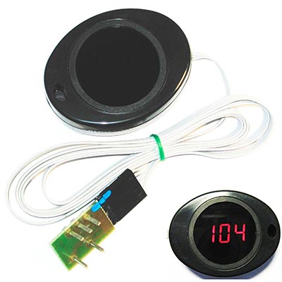

  1. Встраиваемый индикатор температуры двигателя MP0206 не только отображает температуру охлаждающей жидкости в цифровом виде, но и показывает диагностические коды, передаваемые по шине CAN, а также может стирать их.
Индикатор температуры представляет собой микроконтроллерное устройство, которое подключается к информационной шине CAN автомобиля с помощью соответствующего диагностического разъема. Индикатор периодически посылает в шину диагностический запрос о температуре охлаждающей жидкости и числе сохраненных кодов ошибок.
Электронные блоки управления двигателем, трансмиссией и др. выдают в ответ на этот запрос соответствующие данные. Микроконтроллер принимает данные и после необходимой обработки отображает коды с помощью светодиодного семисегментного индикатора в виде буквы и четырех цифр.
Расшифровки кодов стандартизованы и легко находятся с помощью поисковых систем в Интернете.
