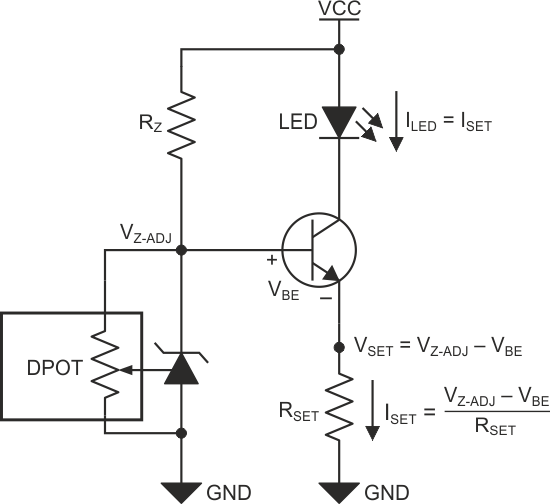

Управление рабочей точкой с использованием цифрового потенциометра
Обычно светодиоды питаются током. Рисунок 1 иллюстрирует наиболее распространенную реализацию программируемого источника тока на основе цифрового потенциометра и регулируемого шунтового источника опорного напряжения (ИОН). При изменении напряжения на ИОН изменяется ток этой схемы. Хотя вариант с регулируемым ИОН эффективен, его основным недостатком является то, что он требует дополнительных компонентов и соответствующего увеличения площади платы, что, в конечном счете, особенно при управлении светодиодной матрицей, увеличивает стоимость решения. Кроме того, напряжение база-эмиттер (VBE) транзистора зависит от температуры и коллекторного тока, что может быть еще более нежелательным для схемы.
Токоизмерительный усилитель и несколько транзисторов образуют недорогой автоматический размыкатель цепи.
Рисунок 1. Схема управления рабочей точкой, основанная
на цифровом потенциометре.

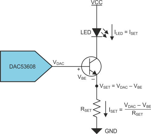

Простой метод управления рабочей точкой с использованием точного ЦАП
Другой способ обеспечения программируемости рабочей точки основан на использовании точного ЦАП. Такая конфигурация, включающая 10-разрядный 8-канальный ЦАП DAC53608 с буферизованным выходом по напряжению, показана на Рисунке 2. Этот подход позволяет сделать схему наименьшего размера с минимальной стоимостью компонентов.
Программируемая схема управления рабочей точкой светодиодов.
Рисунок 2. Программируемая схема управления рабочей
точкой светодиодов.
Имейте в виду, однако, что в этой схеме, как и в предыдущей, может существовать дрейф VBE транзистора, и для выходного напряжения также может потребоваться некоторый запас относительно шины земли из-за ожидаемого уменьшения VBE.

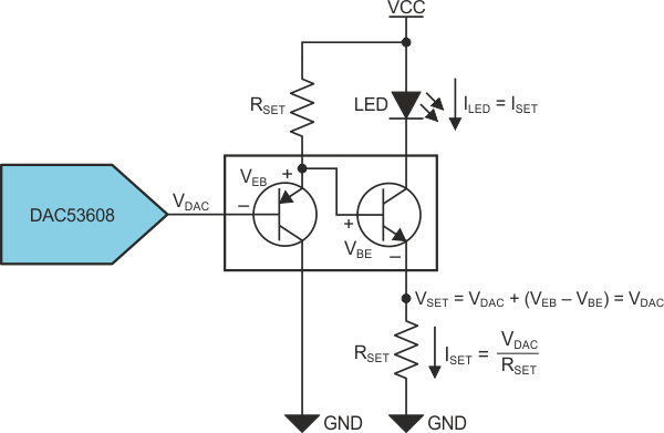

Использование согласованной пары PNP и NPN транзисторов для компенсации изменений выходного напряжения и разброса параметров – это еще один способ компенсации VBE, показанный на Рисунке 4. Как видите, эта схема помогает выдержать баланс между точностью, размерами решения и его стоимостью.
Компенсация VBE без буфера.
Рисунок 4. Компенсация VBE без буфера.
