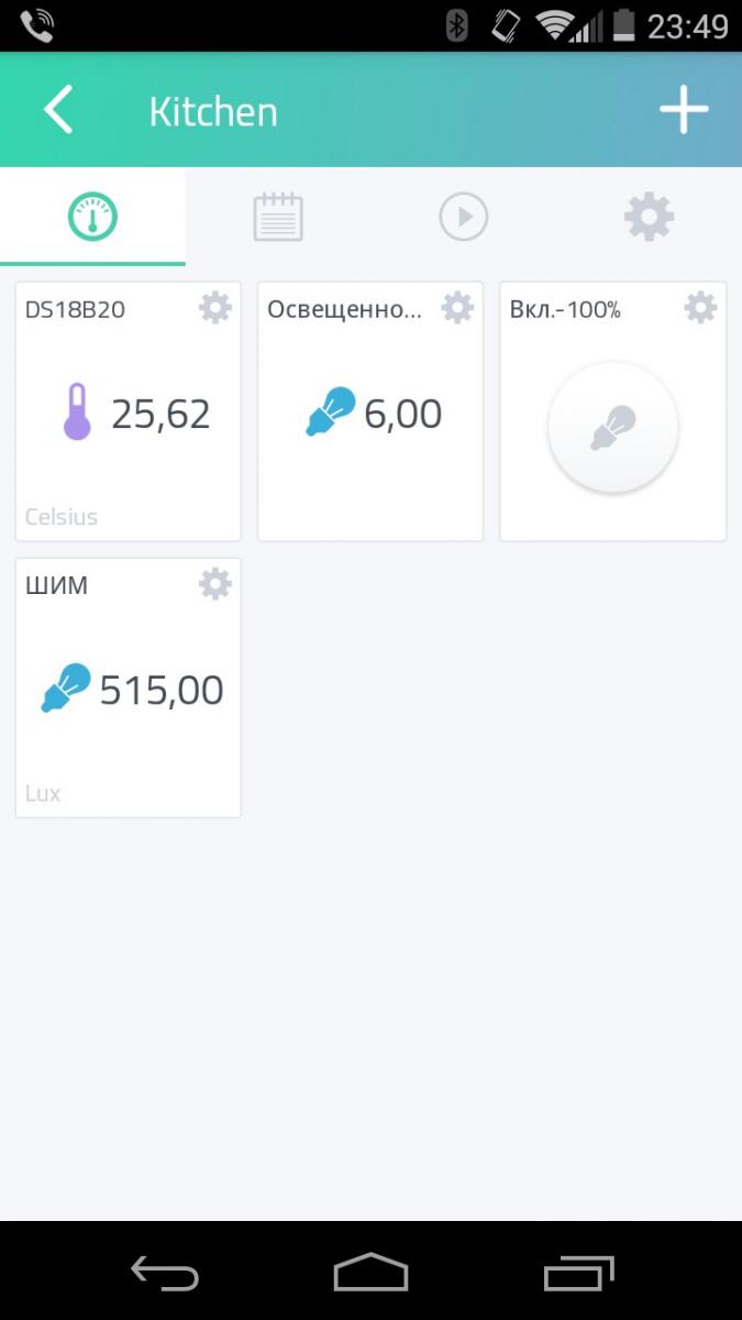

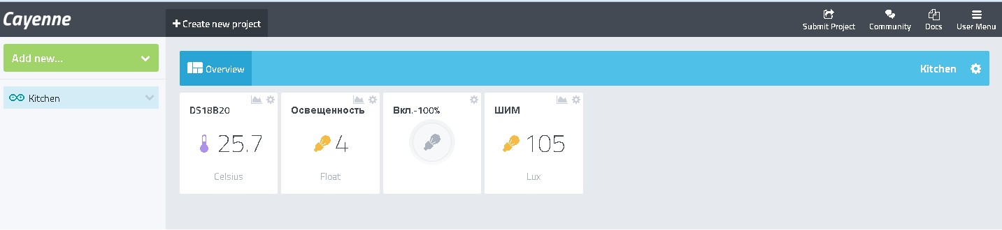

Идея внедрить IoT функции в контроллер подсветки родилась после того, как я оценил возможности облачного сервиса и мобильного приложения myDevices Сayenne для разработки IoT устройств на Raspberry Pi и Arduino [1, 2]. Рекомендую ознакомиться с опубликованными на нашем портале обзорами, чтобы понять принцип построения и работы системы.
Контроллер управления подсветкой рабочей зоны на кухне
Рисунок 11. Приборная панель Cayenne для контроллера управления
подсветкой на кухне: а) в браузере; б) в приложении.

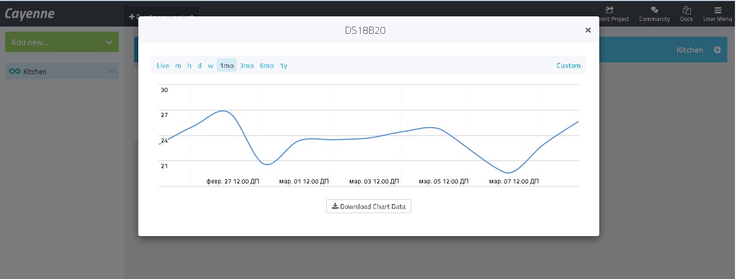

Теперь, учитывая, что контроллер автоматического управления подсветкой поддерживает Интернет подключение (в частности, к серверу Cayenne), мы можем реализовать дополнительные полезные функции удаленного контроля и управления. На данный момент на приборной панели Cayenne я могу наблюдать за уровнем освещенности и его изменением, режимом работы ШИМ контроллера, температурой в помещении, а также могу из приложения на смартфоне перевести контроллер в ручной режим работы и включить подсветку на максимальную яркость (Рисунок 11). Все данные, поступающие на сервер Cayenne, сохраняются, и в дальнейшем я могу посмотреть (и скачать) статистику изменения данных по различным периодам времени, а также настроить условия оповещения на мобильный телефон или электронную почту (Рисунок 12). Таким образом, данный контроллер, помимо управления подсветкой рабочей зоны на кухне, может выполнять дополнительные функции автоматизации и является в некотором смысле удаленным датчиком (сенсорным узлом).
Рисунок 12. Один из вариантов графического отображения в Cayenne
статистики по датчику температуры на кухне.
