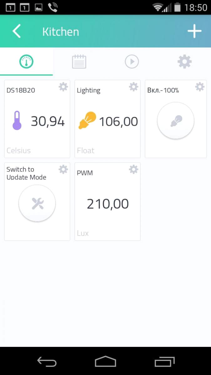

Ранее на страницах портала Радиолоцман публиковались описания двух устройств для автоматического управления подсветкой рабочей зоны на кухне: вариант на Arduino [2] и вариант на NodeMCU [3]. Последний, несмотря на некоторые недостатки, о которых я сообщу в конце статьи, подключен к серверу Cayenne и работает надежно (Рисунок 1).
Контроллер управления подсветкой на кухне. Вариант на NodeMCU - обновление прошивки по Wi-Fi
Рисунок 1. Контроллер на NodeMCU для управления подсветкой на кухне и
контроля параметров хорошо зарекомендовал себя в работе.

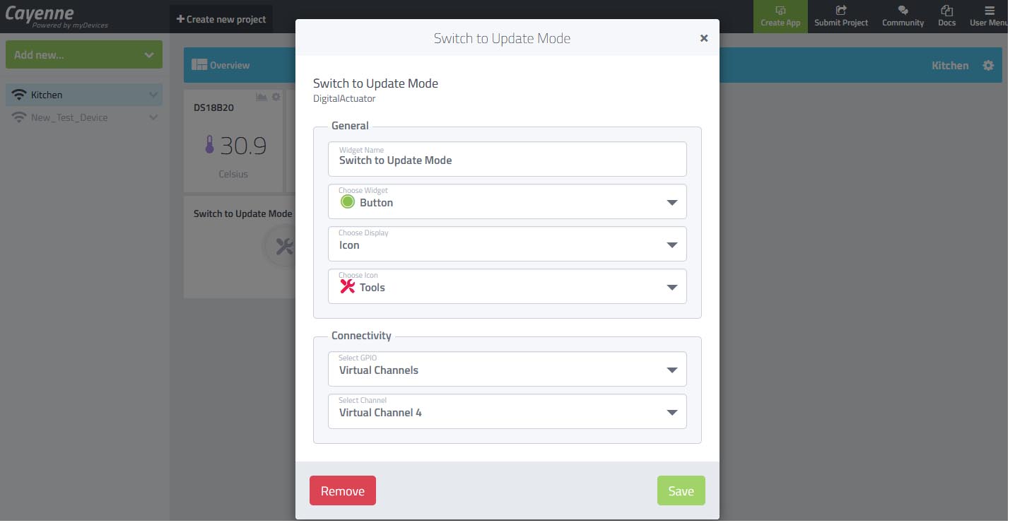

На приборной панели Cayenne была добавлена кнопка Switch to Update Mode (переключить в режим обновления прошивки), при нажатии на которую в EEPROM контроллера записывается флаг, указывающий на необходимость запуска ОТА после перезагрузки контроллера. Далее выполняется программная перезагрузка контроллера и, если установлен флаг запуска ОТА, инициализируется сервер с определенным IP-адресом (и именем) в локальной сети. В браузере переходим по указанному адресу и видим страницу, на которой выбираем бинарный файл прошивки и отправляем его на сервер. Если прошивка выполнена удачно, то в EEPROM контроллера удаляется флаг запуска OTA и выполняется перезагрузка контроллера. После рестарта (флаг OTA отсутствует) инициализируется сервис Cayenne и выполняется основное приложение.
Рассмотрим подробнее основные моменты.
Кнопка "Switch to Update Mode" на приборной панели Cayenne (Рисунок 2) подключена к виртуальному каналу 4 (Virtual Channel 4). При нажатии на кнопку (иконка кнопки становится активной) с сервера Cayenne передается в контроллер значение, равное 1. Обработка нажатия кнопки и установка флага OTA в EEPROM выполняются в функции CAYENNE_IN(V4) (Листинг 1).
Рисунок 2. Свойства кнопки переключения контроллера в режим OTA
на приборной панели Cayenne.

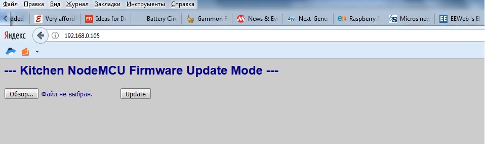

После перезагрузки модуля выполняется функция инициализации setup(), в которой проверяется флаг OTA_Start_Flag. Если флаг установлен, то выполняется инициализация сервера и содержимого веб-страницы. В основном цикле (при установленном флаге) запускается сервер, и при обращении клиента генерируется веб-страница (Рисунок 3). Также запускается таймер на 3 минуты – по истечении этого времени сбрасывается флаг OTA, выполняется перезагрузка модуля и переход к выполнению основного приложения (Листинг 3). Состояние готовности сервера и его IP-адрес можно узнать в мониторе последовательного порта в среде Arduino IDE (если устройство подключено по USB к ПК) или в ARP таблице маршрутизатора. В настройках маршрутизатора лучше сразу прописать постоянный IP-адрес для контроллера (по МАС-адресу).

Рисунок 3. Веб-страница, генерируемая контроллером в режиме
обновления прошивки по Wi-Fi.

Выбираем файл прошивки (как найти бинарный файл прошивки, скомпилированный в Arduino IDE, думаю, объяснений не требует) и нажимаем кнопку Update. Прошивка займет несколько секунд, после чего в браузере появится сообщение о статусе процесса обновления, сбросится флаг OTA (запись в EEPROM по адресу 0 десятичного значения 70, ASCII символ F), спустя несколько секунд контроллер автоматически перезагрузится и перейдет к выполнению основного приложения.

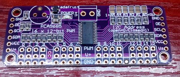

Рисунок 4. Плата ШИМ контроллера на микросхеме PCA9685.
Еще один недостаток, выявленный в работе контроллера подсветки, связан с программной реализацией ШИМ в среде Arduino. При малых значениях ШИМ наблюдается нестабильность скважности ШИМ сигнала в моменты обращения к датчику температуры DS18B20, которая проявляется кратковременным и слабозаметным миганием светодиодной ленты. Поэтому, думаю, что потребуется отказаться от использования программного ШИМ в ESP8266 в пользу распространенной микросхемы 16-канального ШИМ PCA9685 или платы расширения на ее основе с управлением по интерфейсу I2C (Рисунок 4).
