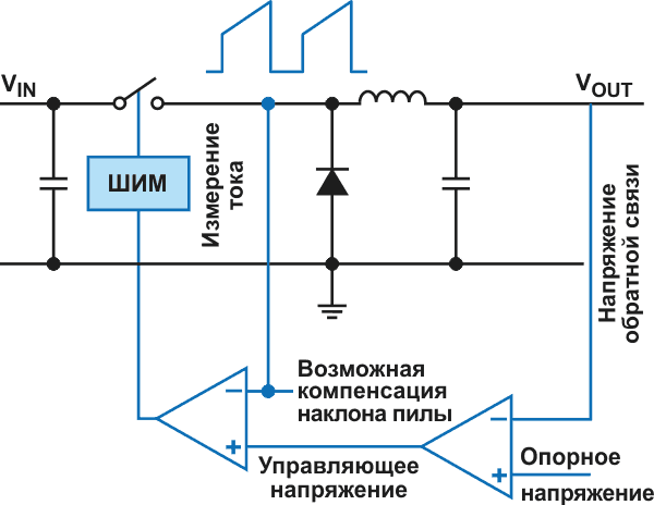

На Рисунке 1 показан основной принцип работы регулятора, управляемого по току дросселя. Здесь для формирования необходимого ШИМ сигнала для силового ключа напряжение обратной связи сравнивается не только с внутренним опорным напряжением, но также и с пилообразным напряжением. В регуляторах, управляемых по напряжению, наклон этой пилы фиксирован. В регуляторах с токовым управлением наклон зависит от тока дросселя и устанавливается в соответствии со значением тока, измеренным в коммутационном узле схемы, показанной на Рисунке 1. Это то, что отличает регуляторы с токовым режимом управления от регуляторов с управлением по напряжению. Одно из следствий этого отличия заключается в том, что ток дросселя немедленно адаптируется к изменениям входного напряжения (VIN на Рисунке 1). Таким образом, информация об изменении входного напряжения поступает непосредственно в контур управления еще до того, как выходное напряжение (VOUT на Рисунке 1) отследит это изменение.
Основной принцип работы регулятора с режимом управления по току дросселя.
Рисунок 1. Основной принцип работы регулятора с режимом управления
по току дросселя.
Преимущества режима управления по току настолько убедительны, что большинство имеющихся на рынке микросхем импульсных регуляторов работают по этому принципу.

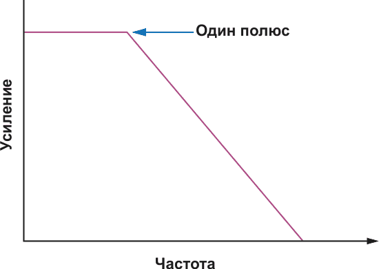

Еще одним ключевым преимуществом является упрощенная частотная коррекция петли обратной связи. На диаграмме Боде регулятора с управлением по напряжению имеются два полюса; на диаграмме регулятора с токовым управлением есть только один простой полюс, вносимый силовым каскадом. Это дает фазовый сдвиг 90° вместо 180° при двух полюсах. Таким образом, выполнить частотную коррекцию регулятора с управлением по току можно гораздо легче и, таким образом, обеспечить его устойчивость. На Рисунке 2 показана простая передаточная характеристика силового каскада типичного регулятора с режимом управления по току.
На диаграмме Боде регулятора с токовым управлением есть только один простой полюс, вносимый силовым каскадом.
Рисунок 2. На диаграмме Боде регулятора с токовым управлением есть
