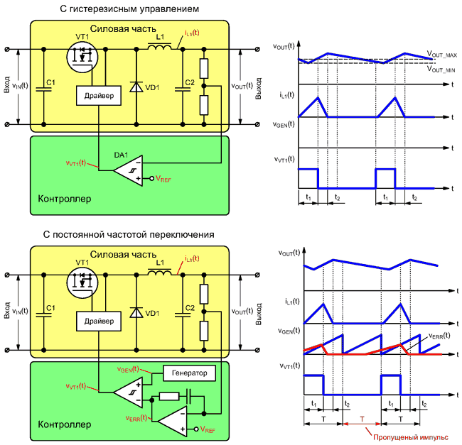

Появление фиксированной частоты F приводит и к ограничению количества циклов преобразования NПР, от которых зависит выходная мощность преобразователя в данный момент времени [1, 2]:
  (2)
Преобразователи стараются проектировать так, чтобы в формуле (2) обеспечивался знак равенства, но в общем случае количество циклов преобразования NПР может быть меньше количества импульсов генератора за тот же период времени. Этот режим называется «режим пропуска импульсов» (Pulse-Skipping Mode) и часто используется в контроллерах с фиксированной частотой в режиме легких нагрузок. Обратите внимание, что в гистерезисных системах режим пропуска импульсов физически невозможен: там нет генератора импульсов, поэтому и пропускать нечего. При этом процессы, происходящие в силовой части преобразователей с различными методами управления, могут быть абсолютно одинаковы (Рисунок 1). Все это лишний раз доказывает, что силовая часть функционирует на основе физических законов, не зависящих от метода управления, и абсолютно одинаковый результат может достигаться совершенно разными способами.
Одинаковые электрические процессы в преобразователях с разными методами управления.
Рисунок 1. Одинаковые электрические процессы в преобразователях с разными методами управления.
Таким образом, переход на работу с фиксированной частотой приводит к частичному ограничению двух ключевых параметров процесса преобразования: NПР и t1 + t2, а в широких пределах может изменяться только соотношение t1/t2 (Таблица 1). Это не может не сказаться на качестве динамических характеристик, поэтому все контроллеры с фиксированной частотой уступают в быстродействии гистерезисным преобразователям. При этом, как и в гистерезисных системах, чаще всего полностью контролируется только длительность первого этапа преобразования t1, ведь при использовании в качестве второго силового ключа неуправляемого диода длительность второго этапа преобразования t2 может оказаться неконтролируемой.

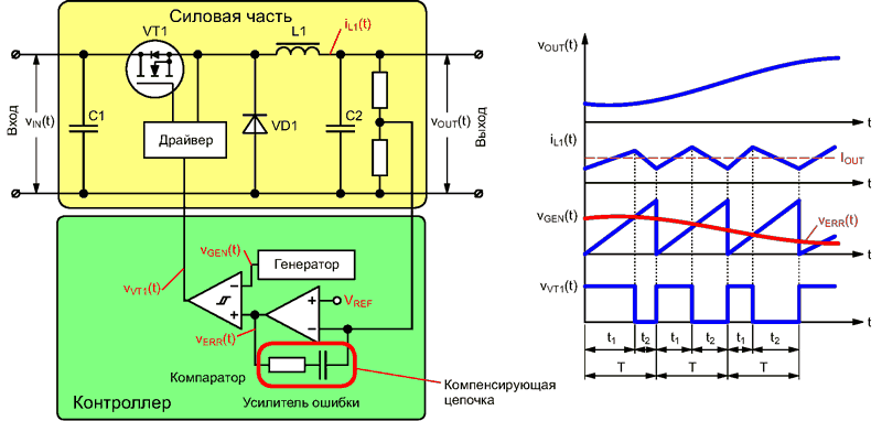

Контроллеры с управлением по напряжению
Метод управления по напряжению (Voltage Mode Regulation) уже давно стал «классическим». Его описание присутствует, наверное, во всех учебниках, посвященных импульсному процессу преобразования, поэтому нет смысла слишком подробно останавливаться на его реализации. Контроллер, построенный по этому методу, имеет два ключевых элемента (Рисунок 2): генератор и компаратор, на один вход которого подается линейно изменяющееся напряжение (пилообразное или треугольное), а на второй – сигнал отрицательной обратной связи, пропорциональный выходному напряжению. Этот сигнал обычно подается на вход компаратора с выхода специализированного операционного усилителя, называемого усилителем ошибки (ошибкой между реальным выходным напряжением и тем напряжением, которое должно быть). Эталонное напряжение VREF обычно также формируется внутренним стабилизированным источником, входящим в состав практически всех современных микросхем контроллеров.
Принцип работы контроллера с методом управления по напряжению.
Рисунок 2. Принцип работы контроллера с методом управления по напряжению.
На выходе компаратора присутствует ШИМ-сигнал, который в принципе уже можно использовать в качестве сигнала управления силовым транзистором VT1. Однако, как правило, между компаратором и драйвером силового ключа устанавливают дополнительные логические схемы, чаще всего – на основе RS-триггера (Рисунок 3). Это позволяет, во-первых, улучшить помехоустойчивость системы и исключить ложные переключения в силовой части преобразователя (Рисунок 4), а, во-вторых, объединить систему управления процессом импульсного преобразования с другими системами контроллера, например, со схемой защиты от пониженного или повышенного напряжения.

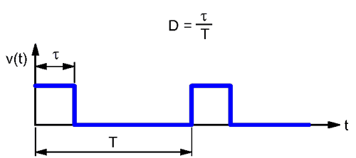

Кроме амплитуды, частоты и других, традиционных для большинства сигналов, характеристик, ШИМ-сигналы имеют еще два ключевых параметра: коэффициент заполнения D и скважность S. Эти параметры являются обратными и связаны с длительностью импульса τ с периодом Т (Рисунок 5) формулой:
  (3)
И скважность, и коэффициент заполнения с успехом используются в радиотехнике, однако, в силовой электронике использование коэффициента заполнения (Duty Cycle) оказалось более удобным и для понимания, и для использования в расчетах. Во многом это связано с тем, что значение коэффициента заполнения может находиться только в четко ограниченном диапазоне от 0 до 1, в то время как при отсутствии импульсов значение скважности стремится к бесконечности. Да и физический смысл коэффициента заполнения понятен интуитивно: чем он больше, тем шире импульс, а, применительно к силовой технике, – тем больше выходное напряжение. Поэтому не зря коэффициент заполнения очень часто указывают в процентах.
В теории импульсного преобразования коэффициент заполнения импульсов управления определяется как отношение длительности первого этапа преобразования t1, во время которого обычно происходит накопление энергии из первичного источника, к длительности всего цикла:

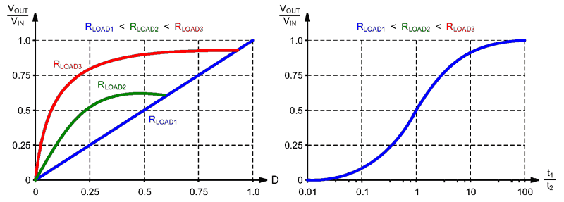

Еще одним примером явно неудачного использования коэффициента заполнения является попытка построения регулировочных характеристик преобразователя (зависимостей выходного напряжения от коэффициента заполнения). В разрывном режиме (Discontinuous Conduction Mode), когда t1 + t2 < T, длительность второго этапа преобразования t2 зависит от тока нагрузки, поэтому контроллеру приходится постоянно подстраивать продолжительность первого этапа t1 таким образом, чтобы сохранить требуемое значение коэффициента передачи силовой части, зависящее от t1/t2. Поскольку D = t1/T, то получается, что в разрывном режиме при одном и том же коэффициенте заполнения D выходное напряжение зависит от тока нагрузки. В результате, вместо одной зависимости получается целое семейство регулировочных характеристик при разных сопротивлениях нагрузки RLOAD. А вот если вместо коэффициента заполнения D использовать соотношение t1/t2, то эта неопределенность пропадает (Рисунок 6).

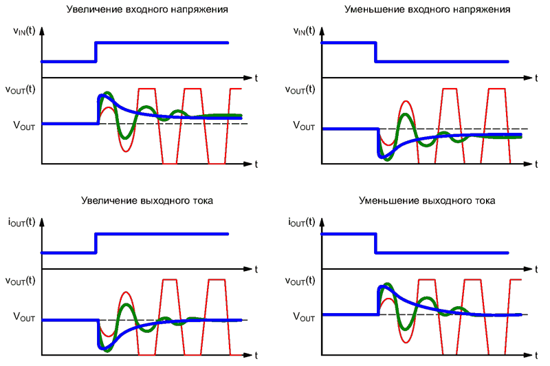

При использовании метода управления по напряжению схема управления контролирует всего один параметр – выходное напряжение. Если оно мало, то коэффициент передачи силовой части увеличивается (благодаря увеличению соотношения t1/t2), а если велико – то уменьшается. С одной стороны все просто и надежно. Но дело в том, что выходное напряжение может измениться по разным причинам: или из-за изменения входного напряжения, или из-за изменения тока нагрузки, а может и из-за одновременного изменения и того, и другого. В любом случае реакция будет одинакова – сразу после начала возмущения начнется переходной процесс, который будет продолжаться некоторое время, после чего выходное напряжение стабилизируется на некотором уровне (Рисунок 7).
Варианты реакции контроллера с методом управления по напряжению на переходные процессы в системе.
Рисунок 7. Варианты реакции контроллера с методом управления по напряжению на переходные
процессы в системе.
Обратите внимание, что при использовании метода управления по напряжению соотношение t1/t2 является функцией от VOUT. Это значит, что изменение входного напряжения VIN всегда приведет к изменению выходного напряжения VOUT, потому что для другого соотношения VOUT/VIN должно быть другое соотношение t1/t2, а его можно изменить, только изменив VOUT. А вот изменение тока нагрузки, хоть и приводит к появлению переходных процессов, но выходное напряжение в конечном итоге, скорее всего, остается неизменным (Рисунок 7).
Очевидно, что при таком подходе к стабилизации выходного напряжения самое главное – «не перестараться». Ведь контроллер «не знает» причины отклонения выходного напряжения, поэтому при слишком быстрой реакции система может стать неустойчивой и из стабилизатора превратиться в генератор (Рисунок 7 – красные диаграммы). Именно поэтому во всех контроллерах с фиксированной частотой переключения присутствует компенсирующая цепочка, позволяющая корректировать амплитудно-частотную характеристику контура отрицательной обратной связи, а расчет устойчивости схемы является обязательным этапом проектирования.
Из-за низкого быстродействия контроллеры с методом управления по напряжению «не любят» резких изменений режимов работы, поэтому емкости входных и выходных конденсаторов C1 и C2 стараются выбирать как можно больше. Например, параметры выходного конденсатора C2 рассчитывается не на основании допустимого уровня пульсаций (хотя это тоже проверяется), а на основании допустимого уровня отклонения выходного напряжения при переходных процессах, особенно при резком отключении нагрузки.

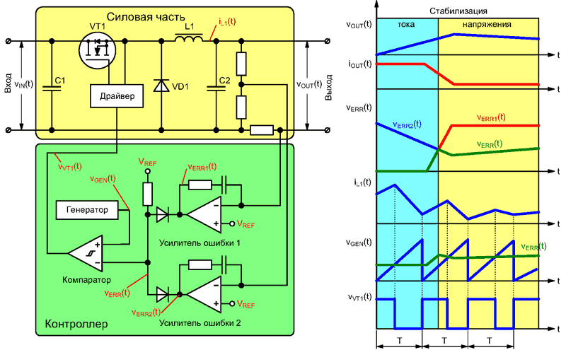

Тем не менее, метод управления по напряжению имеет и ряд преимуществ, среди которых простота и надежность, поддержка нескольких контуров управления, поддержка сложных алгоритмов преобразования, в том числе и многофазных, и множество других. Например, если добавить в схему управления еще один усилитель ошибки, тогда одним контроллером можно регулировать не только выходное напряжение, но и выходной ток (Рисунок 8). Выбор контура управления осуществляется автоматически: активным является тот усилитель, у которого напряжение ошибки больше (или меньше – в зависимости от уровней сигналов). При такой организации контроллера при малых токах нагрузки преобразователь будет стабилизировать выходное напряжение, а при больших – выходной ток. Очевидно, что такой алгоритм работы не только может обеспечить защиту от перегрузки по току, но и идеален для создания зарядных устройств.
Понижающий преобразователь с двумя контурами отрицательной обратной связи по напряжению.
Рисунок 8. Понижающий преобразователь с двумя контурами отрицательной обратной связи
по напряжению.
