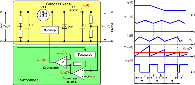

Несмотря на все преимущества, низкая скорость реакции контроллеров с управлением по напряжению все же является весомой причиной для поиска методов улучшения их динамических характеристик. Одним из таких решений является контроль не только выходного напряжения VOUT, но и входного VIN. Принцип регулирования остается тот же, но ширина импульса управления силовыми транзисторами теперь является функцией от двух переменных.
В идеальном случае, зная текущее значение входного и выходного напряжений, можно сформировать сигнал управления таким образом, чтобы соотношение длительностей первого и второго этапов преобразования t1/t2 максимально точно соответствовало текущей ситуации. В аналоговых контроллерах это реализуется путем модуляции пилообразного напряжения, подаваемого на вход ШИМ-компаратора, сигналом, пропорциональным входному напряжению (Рисунок 10). Этот метод получил название Voltage Mode with Voltage Feed Forward (метод управления с упреждением по входному напряжению). Ключевой особенностью данного метода является то, что контроллер начинает изменять состояние системы еще до того, как на выходе начинается переходный процесс. То есть, при правильно рассчитанной и настроенной системе изменение входного напряжения не должно приводить к изменению выходного (в «классическом» методе управления по напряжению изменение входного напряжения всегда приводит к изменению выходного). На практике же все зависит от частотных характеристик датчика входного напряжения и других узлов, реализующих данную функцию.
Схема управления преобразователем с контролем входного напряжения.
Рисунок 10. Схема управления преобразователем с контролем входного напряжения.
Конечно, аналоговые схемы являются неидеальными, и при изменении входного напряжения на выходе будет всегда присутствовать некоторый переходной процесс. Однако в любом случае скорость реакции подобных контроллеров на изменение входного напряжения будет намного больше, чем у обычных ШИМ-контроллеров. Идеальной областью применения контроллеров данного типа являются приложения, в которых возможны резкие изменения напряжения питающих шин, например, автомобильная техника, в которой напряжение бортовой сети в момент запуска двигателя может значительно уменьшиться.

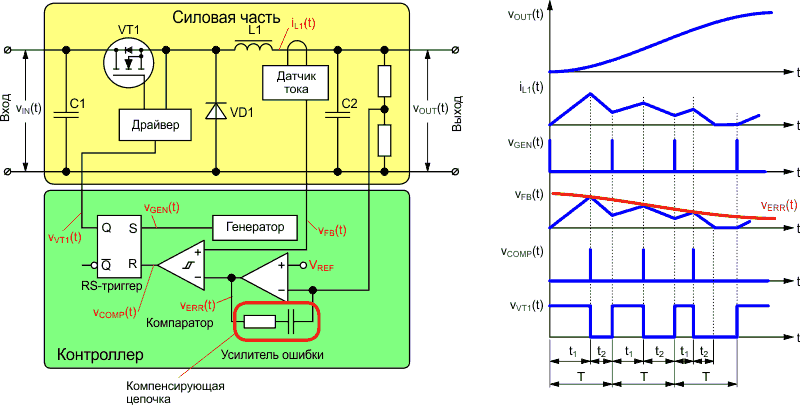

На практике порог срабатывания ШИМ-компаратора делают зависимым от выходного напряжения VOUT – чем больше выходное напряжение, тем меньше ток выключения транзистора (Рисунок 12). В этом случае регулировка выходного напряжения обеспечивается фактически путем изменения количества преобразуемой мощности – чем меньше выходное напряжение, тем больше энергии будет потреблено из входной цепи на первом этапе преобразования.
Схема управления преобразователем с управлением по току и контролем выходного напряжения.
Рисунок 12. Схема управления преобразователем с управлением по току и контролем выходного
напряжения.
Обратите внимание, что при использовании метода управления по току автоматически обеспечивается защита от перегрузки по току и короткого замыкания выходов. При правильно рассчитанной схеме ток дросселя, а, следовательно, и токи транзистора и диода, просто физически не смогут достичь опасных значений – схема управления закроет транзистор намного раньше.

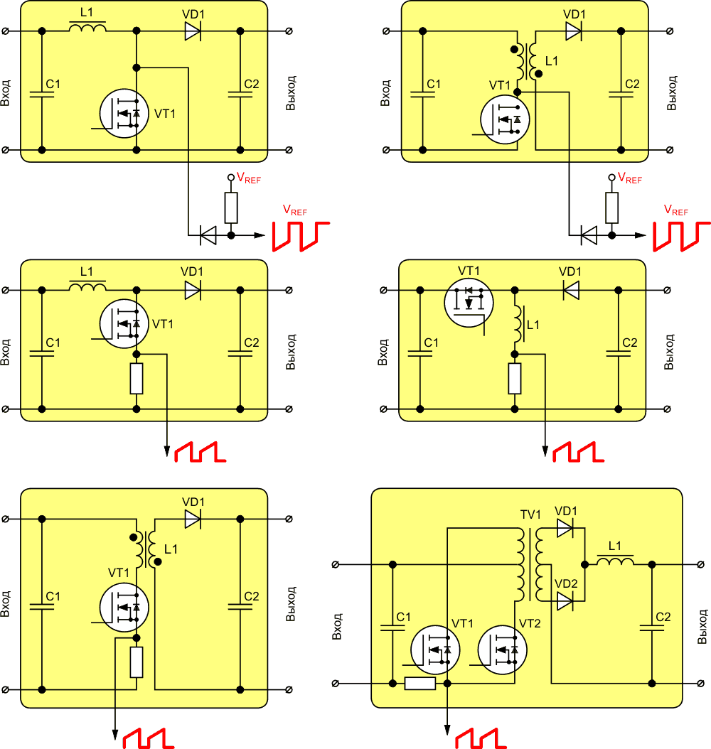

Метод управления по току нашел широкое применение в контроллерах повышающих, инвертирующих и обратноходовых преобразователей, в которых ток дросселя на первом этапе преобразования будет гарантировано увеличиваться при любом состоянии выхода. Кроме того, при таких схемах силовой части информацию о величине тока дросселя или тока транзистора, которые на первом этапе преобразования одинаковы, можно достаточно легко получить с помощью резистивных датчиков или измеряя падение напряжения на открытом канале MOSFET (Рисунок 13). В понижающих преобразователях, где выводы транзистора и дросселя могут иметь высокий потенциал относительно общего провода, измерение тока дросселя может быть технически затруднено.
Способы получения пилообразного напряжения для контроллеров с управлением по току.
Рисунок 13. Способы получения пилообразного напряжения для контроллеров с управлением по току.

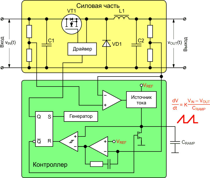

Однако, как оказалось, измерять реальный ток дросселя совсем необязательно, ведь если что-то трудно определить, то это можно всегда «придумать». Именно на таком принципе и работают контроллеры с управлением по току и эмуляцией тока дросселя (Emulated Current Mode Regulation). В этих микросхемах пилообразное напряжение на выходе компаратора формируется с помощью специализированного узла, состоящего из управляемого генератора тока и конденсатора (обычно внешнего) CRAMP (Рисунок 14). Выходной ток стабилизатора тока, определяющий скорость нарастания напряжения на конденсаторе CRAMP, пропорционален разнице между входным VIN и выходным VOUT напряжениями. Когда транзистор VT1 закрыт, выходной сигнал с инвертирующего выхода RS-триггера открывает внутренний полевой транзистор, удерживая конденсатор CRAMP в разряженном состоянии.
Упрощенная схема контроллера с эмуляцией тока дросселя.
Рисунок 14. Упрощенная схема контроллера с эмуляцией тока дросселя.
Очевидно, что путем подбора емкости конденсатора CRAMP и коэффициента пропорциональности К можно обеспечить такие параметры пилообразного напряжения на конденсаторе CRAMP, которые будут полностью идентичны току дросселя. Обратите внимание, что в данной схеме улучшается реакция как на изменение входного напряжения, так и на изменение выходного тока. Именно поэтому контроллеры с эмуляцией тока дросселя имеют на сегодняшний день наилучшие динамические характеристики, помехозащищенность и КПД, хотя бы потому, что при таком подходе из силовой части исключается резистивный датчик тока, являющийся источником дополнительных потерь.
Контроллеры с эмуляцией тока дросселя находят свое применение в системах с высоким уровнем помехозащищенности, например, для питания телекоммуникационного оборудования. Этому способствует, во-первых, работа на фиксированной частоте, помехи на которой проще фильтровать, а во-вторых – отсутствие измерений достаточно зашумленных процессов в силовой части, из-за чего снижается уровень шумов в выходном напряжении.

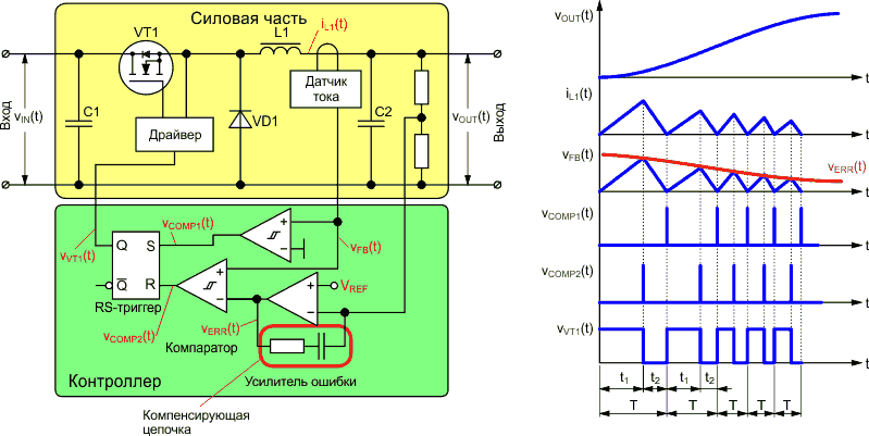

А что будет, если контролировать не только максимальное, но и минимальное значение тока дросселя? В этом случае можно начинать новый цикл преобразования в тот момент времени, когда закончится предыдущий, то есть, когда ток дросселя (а, точнее – магнитный поток в его магнитопроводе) станет равным нулю. В этом случае силовая часть преобразователя будет работать в граничном режиме (Boundary Mode). Ключевой особенностью этого режима является максимально полное использование магнитного материала дросселя или, другими словами, дроссель будет иметь минимально возможный при данном уровне мощности объем магнитопровода [5].
Несмотря на то, что сигнал управления силовым транзистором имеет ярко выраженный импульсный характер, его уже нельзя классифицировать как ШИМ-сигнал, поскольку его частота теперь непостоянна – чем меньше выходной ток преобразователя, тем выше частота переключения силовых ключей. Если коэффициент заполнения импульсов управления D в этом режиме останется постоянным (а он все еще зависит от соотношения напряжений между входом и выходом), то такой сигнал уже будет относиться к частотно-импульсной модуляции (ЧИМ) (Pulse-Frequency Modulation, PFM).
Упрощенная схема контроллера, работающего в граничном режиме.
Рисунок 15. Упрощенная схема контроллера, работающего в граничном режиме.
Отличительной особенностью преобразователей с ЧИМ-управлением (Рисунок 15) является наивысшая величина удельной мощности (из-за наименьшего размера дросселя) и очень неплохие динамические характеристики, практически идентичные аналогичным параметрам гистерезисных преобразователей. Во многом это связано с отсутствием необходимости дополнительного заряда/разряда дросселя при изменении выходного тока. Обратите также внимание, что в ЧИМ-контроллере генератор может отсутствовать – при таком подходе к управлению он становится не нужен.
