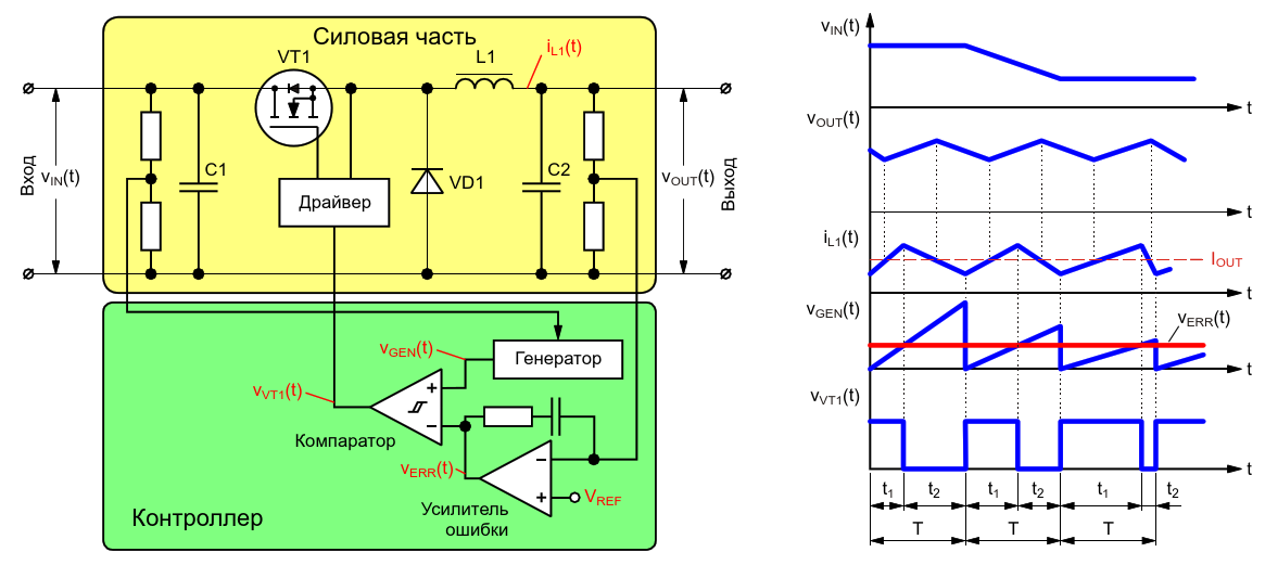

Схема управления преобразователем с …
Схема управления преобразователем с контролем входного напряжения

Рисунок 10. Схема управления преобразователем с контролем входного напряжения
