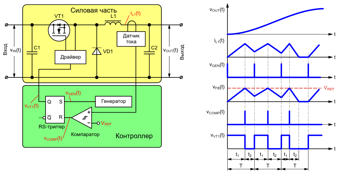

Рисунок 11. Схема управления преобразователем с управлением по току
