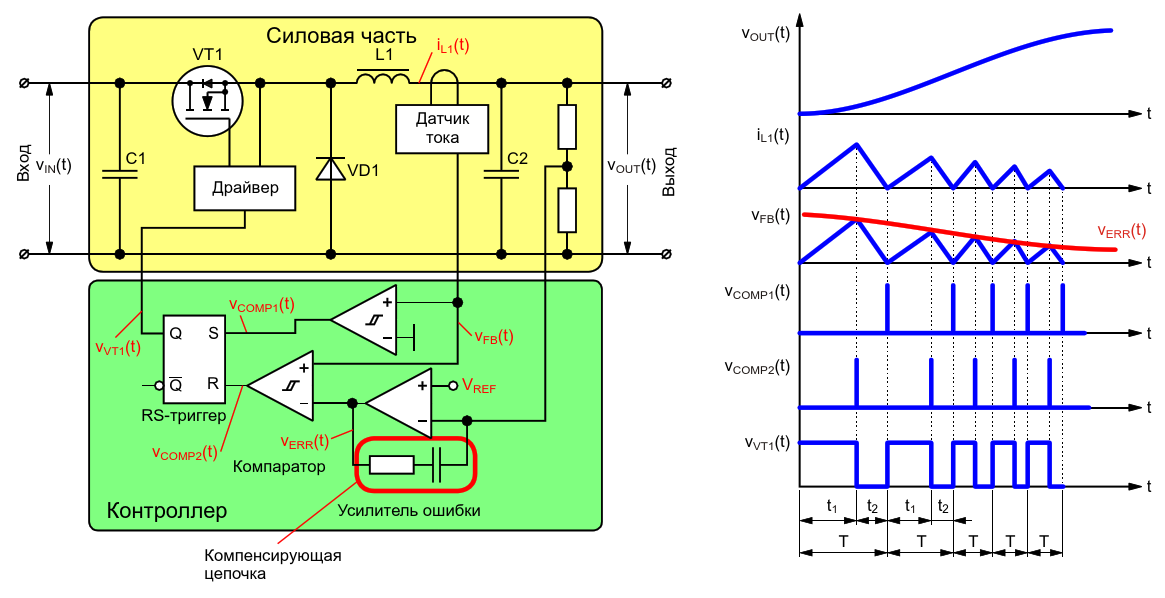

Упрощенная схема контроллера, работающего …
Упрощенная схема контроллера, работающего в граничном режиме

Рисунок 15. Упрощенная схема контроллера, работающего в граничном режиме
