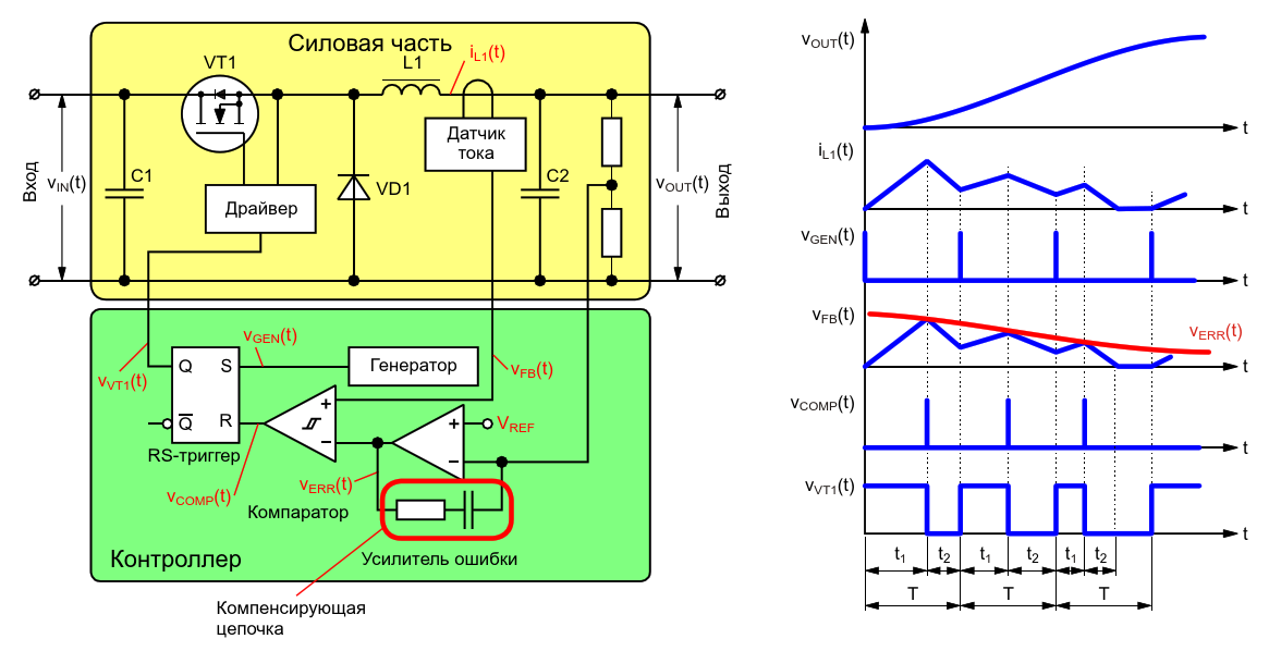

Схема управления преобразователем с …
Схема управления преобразователем с управлением по току и контролем выходного напряжения

Рисунок 12. Схема управления преобразователем с управлением по току и контролем выходного напряжения
