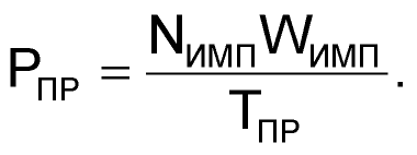

При использовании импульсного способа преобразование электрической энергии происходит «по частям» – порциями величиной WИМП. Если за некоторый период времени TПР происходит NИМП циклов преобразования, то через схему будет проходить энергия с некоторой скоростью РПР, называемой преобразуемой мощностью:
  (1)
Значение РПР чаще всего отличается от выходной мощности преобразователя РВЫХ [4]. Существуют схемы, например, понижающая и повышающая, в которых физически преобразуется лишь небольшая часть электрической энергии (РПР < РВЫХ). При использовании трансформаторов преобразуемая мощность может очень сильно отличаться от РВЫХ и быть неодинаковой для дросселей и для трансформаторов. А есть схемы, например, обратноходовая, где через магнитное поле дросселя проходит вся энергия и РПР = РВЫХ. В любом случае мощности РПР и РВЫХ всегда связаны между собой.

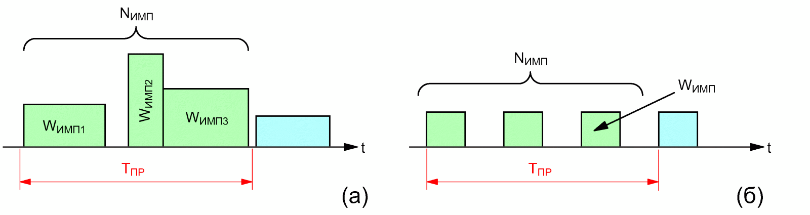

В общем случае, в каждом цикле преобразования через силовую часть может проходить разное количество энергии (WИМП i ≠ const) (Рисунок 1а). То же самое касается и продолжительности одного цикла – одно и то же количество энергии WИМП i может преобразовываться за разное количество времени. Циклы преобразования могут следовать один за другим без пауз, но между ними также могут быть и промежутки времени, в общем случае, также неодинаковые.
Варианты преобразования электрической энергии импульсным способом.
Рисунок 1. Варианты преобразования электрической энергии импульсным способом.
Но формула (1) остается справедливой в любой ситуации, поэтому если известно, сколько энергии было преобразовано в каждом цикле WИМП i, то всегда можно определить, сколько энергии прошло через силовую часть преобразователя за произвольное время ТПР. Но на практике чаще всего нужно решать обратную задачу: определять значения WИМП и NИМП по известной потребности в энергии РПРТПР.

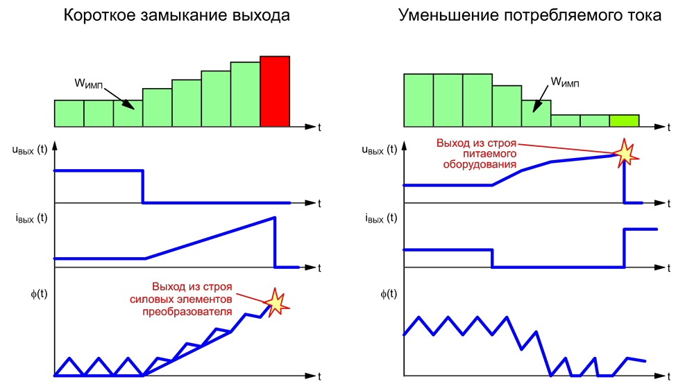

Однако тут неопытных разработчиков может ждать неприятный сюрприз. Дело в том, что даже если в квазиустановившемся режиме количество преобразуемой энергии постоянно, то во время переходных процессов оно практически всегда разное. Если это не учитывать, то всегда может возникнуть ситуация, когда WИМП i по разным причинам превысит максимально допустимое значение, то есть схема попытается преобразовать энергии больше, чем физически может обработать (Рисунок 2). Также возможна ситуация, например, при уменьшении тока нагрузки, когда WИМП i может уменьшаться, но при этом количество запасенной энергии в других накопителях, например, в выходном конденсаторе, может достичь опасных уровней [5]. И в том и другом случае это может привести к катастрофе, поэтому формулу (2) следует использовать очень осторожно и всегда помнить, что она является не более чем частным случаем формулы (1) и получена при определенных допущениях.

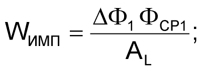

Количество энергии, преобразуемой за один цикл, определяется параметрами магнитного потока дросселя:
  (4)
где
ФСР1 и ΔФ1 – соответственно, среднее значение и изменение магнитного потока на первом интервале преобразования;
AL – конструктивный параметр магнитопровода, обычно используемый при расчете индуктивности.

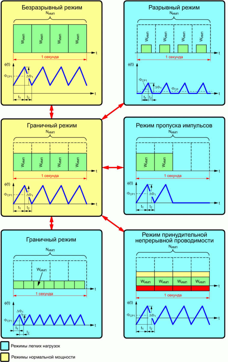

В режиме максимальной мощности преобразователь может работать либо в безразрывном режиме (Continuous Conduction Mode), когда среднее значение магнитного потока больше, чем половина значения его размаха (ФСР1 > 0.5ΔФ1), либо в граничном режиме (Boundary Mode), когда оно равно ему (ФСР1 = 0.5ΔФ1) (Рисунок 3). Исследования [1] показывают, что при работе в граничном режиме магнитопровод дросселя имеет минимально возможный объем, однако в этом режиме потери при преобразовании могут быть больше. На практике успешно применяются оба этих метода. В этой же статье показано, что использование разрывного режима (Discontinuous Conduction Mode) (ФСР1 = 0.5ΔФ1 < ФСР, где ФСР – среднее значение магнитного потока) или режима принудительной непрерывной проводимости (Forced Continuous Conduction Mode) (ФСР1 < 0.5ΔФ1) не является признаком хорошо спроектированной силовой части, поэтому эти режимы на практике используются только в режиме малых нагрузок.
Если при 100% мощности силовая часть работает в безразрывном режиме, то количество преобразуемой энергии WИМП вначале обычно уменьшается за счет уменьшения среднего значения магнитного потока ФСР1 без изменения амплитуды его колебаний ΔФ1 (почему нежелательно изменять ΔФ1 – станет понятно чуть позже) и количества циклов преобразования NИМП. Однако рано или поздно преобразователь перейдет в граничный режим, когда ФСР1 = 0.5ΔФ1.
При дальнейшем снижении тока нагрузки контроллер может перейти в разрывный режим, при котором уменьшаются как ФСР1, так и ΔФ1. При этом равенство ФСР = 0.5ΔФ1 остается верным, однако, в отличие от граничного режима, среднее значение магнитного потока за период ФСР в разрывном режиме будет меньше, чем среднее значение магнитного потока на первом этапе преобразования ФСР1СР < ФСР1), в то время как во всех остальных режимах эти два значения равны. При уменьшении значений магнитного потока в соответствии с (4) происходит уменьшение количества преобразуемой энергии WИМП, при этом количество циклов преобразования NИМП и частота переключений силовых ключей fПР остаются неизменными. В конечном итоге, когда нагрузка вообще «откажется» потреблять энергию (при РПР → 0), контроллер совсем перестанет открывать транзистор, и это приведет к одновременному обнулению и WИМП, и NИМП.
Другим вариантом развития событий при уменьшении тока нагрузки является переход в режим пропуска импульсов. В этом режиме количество преобразуемой за один цикл энергии WИМП может не измениться, а уменьшение преобразуемой мощности будет происходить только за счет изменения NИМП. В конечном итоге при РПР → 0 преобразование вообще прекратится до момента возникновения потребности в пополнении энергии в выходных цепях. Обратите внимание, что в этом режиме частота переключений fПР и количество циклов преобразования NИМП могут не совпадать. Как показано на Рисунке 3, при уменьшении нагрузки контроллер может выполнить несколько циклов преобразования с частотой fПР и после этого отключиться, причем на длительное время. Поэтому в режиме пропуска импульсов формулу (3) использовать нельзя, да и формула (2), скорее всего, тоже будет некорректна.
Варианты поведения преобразователя при изменениях тока нагрузки.
Рисунок 3. Варианты поведения преобразователя при изменениях тока нагрузки.
Еще одним вариантом реакции контроллера на уменьшение тока нагрузки является переход в режим принудительной непрерывной проводимости. Ключевым преимуществом этого режима является полный контроль над величиной выходного напряжения, очень трудно реализуемый при использовании других режимов работы из-за уменьшения времени открытого состояния ключа (из-за конечного времени переключения транзисторов и диодов их просто невозможно включать на сколь угодно малое время). В режиме принудительной непрерывной проводимости длительности первого t1 и второго t2 этапов преобразования остаются неизменными, также остаются неизменными количество циклов преобразования NИМП, частота переключений fПР и размах пульсации магнитного потока ΔФ1. Регулировка мощности при этом происходит за счет уменьшения ФСР1, но весьма оригинальным способом. В этом режиме внутри преобразователя появляется реактивная мощность, поскольку часть энергии начинает перемещаться дросселем между входными и выходными конденсаторами (более подробно эти процессы рассмотрены в [5]). На Рисунке 3 эта энергия изображена желтым (перемещаемая с входного конденсатора в выходной) и красным (перемещаемая в обратном направлении) цветами. Несмотря на то, что преобразование реактивной мощности ухудшает КПД, в некоторых случаях, например, при преобразовании параметров переменного напряжения, такой режим является единственно возможным режимом работы при малых токах нагрузки.
Однако при уменьшении тока нагрузки никто не запрещает одновременно изменять и количество преобразуемой энергии WИМП, и количество циклов преобразования NИМП. Преобразователь при этом может продолжать работать в граничном режиме как наиболее оптимальном и простом с технической точки зрения.
Обратите внимание, что в этом режиме количество циклов преобразования NИМП увеличивается, в то время как значения WИМП и РПР уменьшаются. Противоречия тут никакого нет, поскольку количество запасаемой энергии WИМП имеет квадратичную зависимость от длительности первого этапа преобразования t1. В этом случае уменьшение t1 в 2 раза приведет к уменьшению WИМП в 4 раза, поэтому при увеличении NИМП (из-за уменьшения t1) преобразуемая мощность РПР все равно будет уменьшаться.
Однако в использовании этого метода управления при дальнейшем уменьшении выходного тока возникают те же проблемы, что и в большинстве остальных случаев (кроме перехода в режим принудительной непрерывной проводимости) – конечное время переключения силовых полупроводниковых приборов не позволит бесконечно увеличивать NИМП. Поэтому рано или поздно наступит момент, когда контроллер начнет блокировать процесс преобразования.
Таким образом, при изменении тока нагрузки существует несколько вариантов управления силовой частью: от самого простого «ничего-не-делания» при работе в безразрывном режиме с переходом в режим принудительной непрерывной проводимости (в этих режимах изменение WИМП происходит автоматически без участия контроллера) до сложных методов, требующих контроля каждого цикла преобразования.

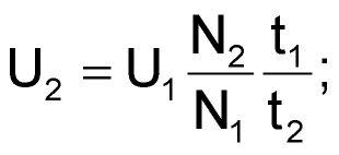

Однако не следует забывать, что кроме выходного тока в системе есть еще один возмущающий фактор – входное напряжение. Входное напряжение никогда «не подходит» нагрузке и требует изменения, ведь именно для этого большинство преобразователей и создаются. Связь между входным и выходным напряжениями преобразователя определяется на основании закона Фарадея [2]:
  (5)
где
U2 – напряжение, приложенное на втором этапе преобразования к активной обмотке с числом витков N2;
t2 – длительность второго этапа преобразования.
Величины U1 и U2 определяются напряжениями на входе UВХ и выходе UВЫХ преобразователя [2, 4]. Для некоторых схем, например, для обратноходовой, U1 = UВХ и U2 = UВЫХ. Однако в общем случае они могут отличаться, например, для понижающей схемы U1 = UВХ – UВЫХ, а для повышающей U2 = UВЫХ – UВХ. В любом случае, из формулы (5) следует, что выходное напряжение зависит от соотношения длительностей этапов преобразования t1/t2.

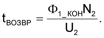

Схема управления полностью контролирует длительность первого этапа преобразования t1, а вот с длительностью второго этапа t2 не все однозначно. Дело в том, что в момент окончания первого этапа t1_КОН в дросселе обычно оказывается некоторое количество энергии, зависящее от величины магнитного потока Ф1_КОН. После начала второго этапа преобразования эта энергия с некоторой скоростью начинает перемещаться в конденсатор выходного фильтра. Скорость перемещения этой энергии зависит от нескольких факторов, однако, используя закон Фарадея, можно определить время tВОЗВР, за которое вся энергия из дросселя переместится в конденсаторы фильтра:
  (6)

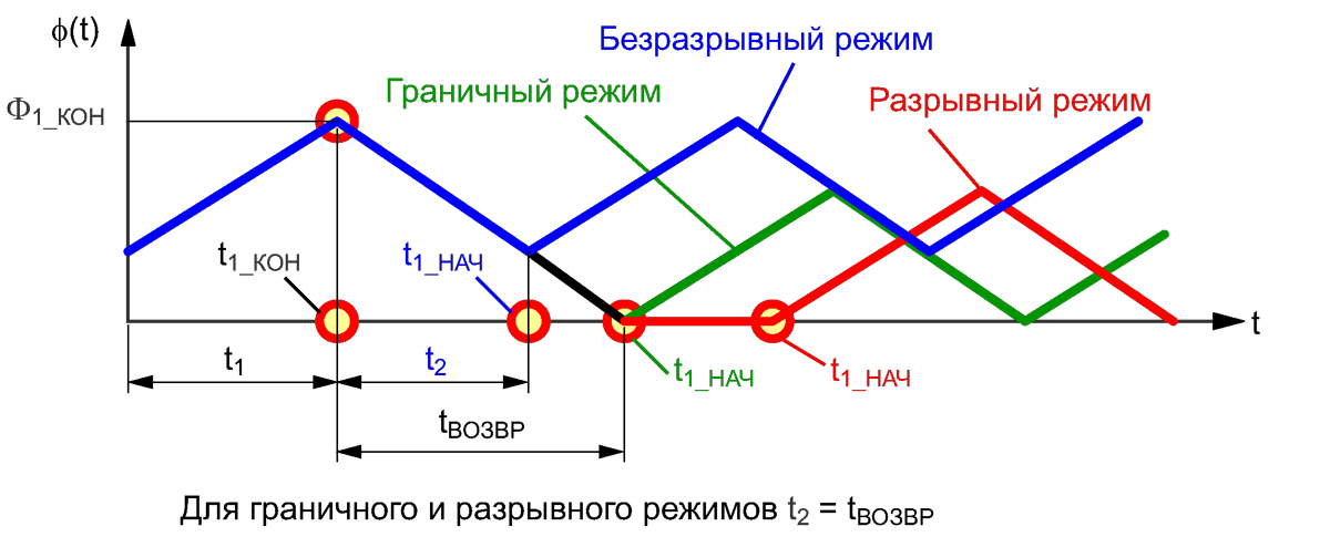

Если схема управления начнет новый цикл преобразования раньше (в момент времени t1_НАЧ), чем «разрядится» дроссель (tВОЗВР > t1_НАЧ – t1_КОН), то преобразователь будет работать в безразрывном режиме, длительность t2 будет полностью контролируемой (t2 = t1_НАЧ – t1_КОН), а выходное напряжение – управляемым (Рисунок 4).
Длительности этапов преобразования при различных режимах работы.
Рисунок 4. Длительности этапов преобразования при различных режимах работы.
Однако если время, необходимое для передачи накопленной энергии, окажется меньше, чем время между двумя коммутациями транзистора (tВОЗВР < t1_НАЧ – t1_КОН), то тут снова могут быть варианты. Если на втором этапе преобразования обеспечить протекание тока обмоток дросселя в двух направлениях, например, при использовании в качестве второго ключа управляемого MOSFET, то преобразователь сможет перейти в режим принудительной непрерывной проводимости (Forced Continuous Conduction Mode) при котором WИМП = 0 и NИМП ≠ 0. При этом длительность второго этапа преобразования t2 будет полностью контролируема, и контроллер сможет обеспечить нужное соотношение t1/t2, а, следовательно, и выходное напряжение, при любом токе нагрузки. Работа в этом режиме позволит также сохранить без изменений количество циклов преобразования NИМП и частоту переключений транзистора.
Но если в качестве второго ключа используется неуправляемый диод, то в момент времени tВОЗВР он закроется, и второй этап на этом закончится. В этом случае длительность второго этапа преобразования (t2 = tВОЗВР < t1_НАЧ – t1_КОН) станет неконтролируемой, и контроллеру, для того, чтобы поддерживать выходное напряжение в заданных пределах, придется определять длительность второго этапа преобразования и изменять длительность t1 таким образом, чтобы соотношение t1/t2 оставалось неизменным.
