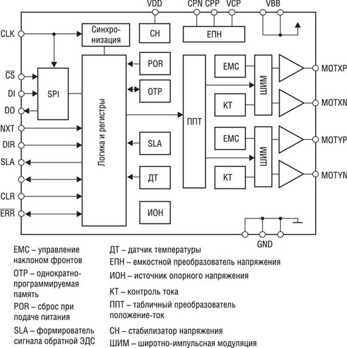

Функциональные возможности микросхем показаны на рис. 1.
Функциональная схема AMIS-30532/42
Рис. 1. Функциональная схема AMIS-30532/42
В левой части схемы сведены все выводы, которые образуют интерфейс подключения к управляющему микроконтроллеру (МК), в т.ч. четырехпроводной последовательный интерфейс SPI для конфигурации микросхемы, входы пошагового управления двигателем (DIR и NXT), выводы супервизорных функций МК (сторожевой таймер, сброс при подаче питания), вход аппаратного сброса (CLR) и выход с открытым стоком / ERR. Этот выход предназначен для сигнализации срабатывания защит и переходит в активное низкое состояние в следующих случаях:
  • Сработал канал предупредительной сигнализации перегрева или произошло защитное отключение при перегреве;
  • Сработала защита по току в любом из силовых каскадов (X или Y);
  • Обнаружен обрыв цепей подключения ШД;
  • Выявлена неисправность в блоке ЕПН.
Последняя функция играет очень важную роль в обеспечении «живучести» n-канальных MOSFET-транзисторов в верхнем уровне силовых коммутаторов. Необходимое напряжение управления затворами таких транзисторов по отношению к «плавающему» стоку формирует блок ЕПН и, таким образом, при определенных сбоях в его работе возможен рост сопротивления открытого канала (RDS(ON)) транзистора и, как следствие, его перегрев. Для упреждения такой ситуации в AMIS-30532/42 предусмотрена схема контроля уровня выходного напряжения ЕПН и сигнализации о его недопустимом снижении.
Такой широкий спектр защитных функций позволяет использовать драйверы в разнообразных применениях, например, в медицинской, автомобильной или промышленной технике. Специально для применений, которые должны соответствовать определенным нормам электромагнитных излучений, у драйверов предусмотрена возможность программного задания скорости изменения фронтов выходных импульсов (100...350 В/мкс). Однако, несмотря на такое разнообразие специальных возможностей, драйверы могут использоваться и в критичных к себестоимости массовых применениях, в т.ч. в бытовой технике и потребительской электронике. Это достигнуто за счет максимального упрощения и удешевления схемы включения, в т.ч. за счет интеграции стабилизатора напряжения 5 В для питания внешнего МК и исключения потребности во внешних токоизмерительных элементах. Убедиться в простоте схемы включения поможет рис. 2, на котором вокруг микросхемы драйвера можно увидеть лишь вспомогательные компоненты фильтрации и подтяжки логических уровней. Здесь также показаны внешние конденсаторы блока ЕПН (С6, С7) и управляющий МК, запитанный с вывода 32 драйвера от встроенного стабилизатора.

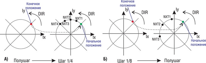

Подытоживая сказанное, можно сформулировать правило, соблюдение которого будет гарантировать корректность интерпретации сигнала SLA: при изменении разрешающей способности микрошага необходимо гарантировать, что не возникнет смещение, которое приведет к несовпадению положений микрошага и пересечения нуля. Данное правило можно сформулировать математически и использовать в программе МК для обнаружения ошибок в работе ШД: MOD(P, Y) = 0, где MOD - оператор взятия остатка от деления P на X, P – положение микрошага (считывается из регистра MSP), а Y - константа, которая равна 2, 4, 8 или 16 при использовании микрошагов 1/16, 1/8, 1/4 или 1/2, соответственно. Неравенство нулю MOD(P, Y) означает, что напряжение на выводе SLA нельзя принимать за обратную ЭДС. Для примера рассмотрим две ситуации, проиллюстрированные на рис. 4.
Рис. 4. Иллюстрация смены разрешающей способности шага без добавления смещения (а) и с его добавлением (б)
Здесь показаны диаграммы работы ШД. Точки пересечения окружности с осевыми линиями указывают на позиции, где возникает пересечение нуля токами обмоток. В первом случае (рис. 4а) выполняется изменение разрешающей способности в большую сторону, с полушага на 1/4 микрошага, что не приводит к образованию смещения. Во втором же случае изначально использовался микрошаг 1/8 и в указанном конечном положении происходит уменьшение разрешающей способности на полушаг, что приводит к образованию смещения и дальнейшему несовпадению позиций ШД с точками пересечения нуля. Проблема «смещения» существует при использовании режима полного шага, т.к. позиции пересечения нуля здесь никогда не совпадают с позицией шага (стартовая позиция соответствует полушагу). Решить эту проблему можно, если в режиме скомпенсированного полушага подавать на вход NXT два импульса подряд. В таком случае, движение начнется с позиции, когда ток в обмотке X равен нулю, и, ввиду невозможности выполнить полушаг за промежуток времени между импульсами на входе NXT, перемещение будет совершаться полными шагами. Некоторое ограничение по использованию вывода SLA существует при работе драйвера на высоких температурах. В такой ситуации оцифровку напряжения SLA необходимо выполнять сразу после его обновления и за как можно более короткое время. Это связано с тем, что с ростом температуры напряжение на выводе SLA непрерывно снижается и принимает действительное значение только в момент обновления. Данная особенность накладывает ограничение на использование интегрирующих и некоторых дельта-сигма АЦП для оцифровки напряжения на выводе SLA.
Если же все особенности формирования сигнала SLA будут учтены, он будет эффективным средством для диагностики работы ШД. Например, обнаружить опрокид ШД можно по снижению напряжения SLA (SLAT = 0) до величины ниже порогового уровня. Более детально об особенностях формирования сигнала SLA и его использовании можно узнать в рекомендациях по применению AND8399/D, доступные для скачивания на сайте ON Semi (http://onsemi.com/).
