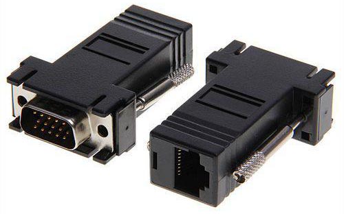

Подключить витую пару к видеоустройствам можно с помощью специализированных переходников (Рисунок 1), содержащих 15-контактные субминиатюрные разъемы DE-15 (их часто неправильно обозначают DB-15, DBН-15 или DB-15HD) для подключения к интерфейсу SVGA и RJ-45 для подключения к кабелю. В этом случае соединить удаленный монитор с компьютером можно всего за пять минут, не считая времени на прокладку кабеля. Для этого нужно просто обжать концы витой пары коннекторами RJ-45 с помощью инструмента, имеющегося в наличии у каждого специалиста, занимающегося обслуживанием информационных сетей.
SVGA-переходник для подключения витой пары.
Рисунок 1. SVGA-переходник для подключения витой пары.
Самые дешевые пассивные переходники просто соединяют проводники витой пары с нужными контактами SVGA-разъема, то есть, фактически, являются тем же решением, что и будет предложено ниже, только в фирменной упаковке. В более дорогих могут содержаться узлы, обеспечивающие согласование несимметричных каналов интерфейса SVGA с симметричной средой распространения сигналов. А самые дорогие активные адаптеры имеют дополнительные усилители и корректоры, позволяющие не только ощутимо улучшить качество изображения, но еще и передавать звук. Очевидно, что стоимость активных переходников будет намного выше пассивных. Кроме того, для них потребуется еще и дополнительный источник питания.

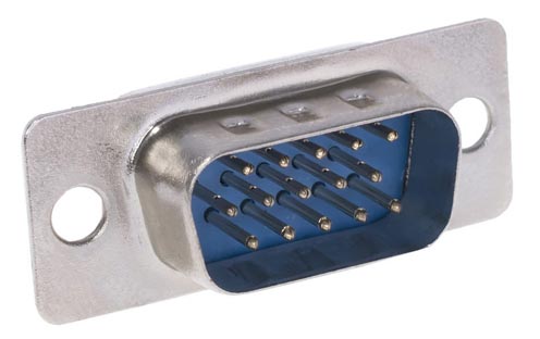

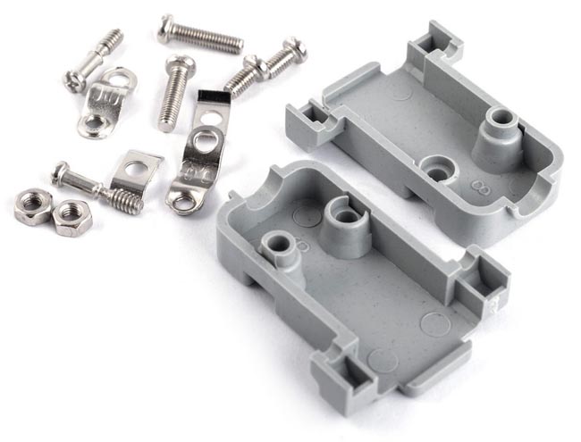

Простой SVGA-удлинитель с вполне удовлетворительным качеством передачи сигнала можно собрать и самому. Для этого достаточно всего двух разъемов DE-15 (Рисунок 2), обычно всегда присутствующих в наличии практически у всех продавцов электронных компонентов. В крайнем случае, эти разъемы можно снять с нерабочих мониторов или SVGA-кабелей – после аккуратного удаления внешнего пластикового компаунда активная металлическая часть этих разъемов может быть вполне пригодна для дальнейшего использования. Однако намного проще их купить в радиомагазине.

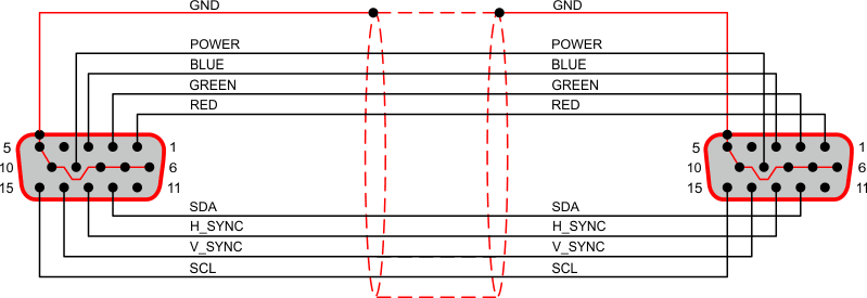

Таким образом, для реализации полноценного SVGA-удлинителя, поддерживающего все функции этого интерфейса, необходим кабель, содержащий не менее девяти проводов: общий провод, семь проводов для передачи информационных сигналов и один провод для питания узлов интерфейса DDC. Создать такой удлинитель можно только на основе экранированных кабелей FTP или STP (Рисунок 3), поскольку в неэкранированном кабеле UTP всего восемь токопроводящих жил.

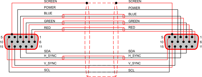

Однако подобный удлинитель будет нормально работать только при небольших длинах кабеля, не превышающих нескольких десятков сантиметров, а для таких длин нет никакого смысла использовать витую пару. Дело в том, что максимальная частота видеосигналов RED, GREEN и BLUE может превышать 100 МГц, а распространение сигналов с такой частотой происходит уже исключительно с помощью электромагнитных волн даже при использовании медных кабелей. Поэтому при передаче видеосигналов следует особое внимание уделять линиям связи.
Еще одним высокочастотным сигналом, критичным к качеству кабеля, является сигнал горизонтальной синхронизации H_SYNC. И хотя его частота намного меньше, а энергетический уровень больше (размах сигнала H_SYNC равен 5 В, в то время как размах видеосигналов RED, GREEN и BLUE не превышает 1 В), проникновение помехи в этот канал может привести к серьезному ухудшению качества изображения, проявляющемуся в «дрожании» вертикальных линий, вплоть до срыва синхронизации.
Из-за этого в специализированных SVGA-кабелях сигналы RED, GREEN, BLUE и H_SYNC передаются по отдельным коаксиальным линиям с волновым сопротивлением 75 Ом (Рисунок 4), позволяющим как максимально защитить каналы от внешних электромагнитных помех, так и максимально уменьшить взаимную интерференцию сигналов. Остальные сигналы (V_SYNC, SDA и SCL) являются относительно низкочастотными и не требуют для передачи каких-либо специализированных линий связи.
Схема специализированного SVGA-кабеля (красным цветом показаны цепи, связанные с общим проводом).
Рисунок 4. Схема специализированного SVGA-кабеля (красным цветом показаны цепи, связанные
с общим проводом).

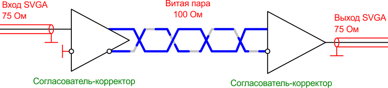

Однако витые пары являются симметричными линиями с волновым сопротивлением 100 Ом, поэтому, если просто подключить их к разъемам SVGA, то в местах соединения кабеля возникнут отражения сигнала, которые приведут к появлению повторов на изображении, расстояние между которыми будет пропорционально длине кабеля. Максимально уменьшить это повторы можно только с использованием специализированных узлов, обеспечивающих согласование как типов линии (симметричная/несимметричная), так и волновых сопротивлений (75/100 Ом) (Рисунок 5).
Принцип согласования несимметричного канала SVGA с симметричной линией витой пары.
Рисунок 5. Принцип согласования несимметричного канала SVGA с симметричной линией витой пары.
Кроме того, паразитная емкость кабеля, пропорциональная его длине, приведет к ослаблению высокочастотных компонентов сигнала, что станет причиной уменьшения четкости и «размытия» изображения. Поэтому в идеальном случае на входе и выходе кабеля нужно поставить не только согласователи, но и корректоры АЧХ канала.

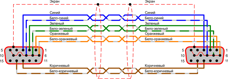

Таким образом, при передаче SVGA-сигнала по витой паре на большие расстояния приходится идти на компромиссы. Первый компромисс заключается в задействовании трех витых пар для передачи сигналов RED, GREEN и BLUE (Рисунок 6). Оставшиеся два проводника используются для передачи сигналов синхронизации, причем обратные токи сигналов H_SYNC и V_SYNC будут протекать по обратным проводам каналов видеосигналов.
Схема SVGA-удлинителя на основе витой пары (при использовании неэкранированного кабеля UTP экран кабеля не подключается).
Рисунок 6. Схема SVGA-удлинителя на основе витой пары (при использовании неэкранированного
Такой вариант является не самым лучшим с точки зрения теории связи, однако в этом случае следует учесть одну особенность аналоговых видеосигналов, заключающуюся в передаче сигналов синхронизации во время обратного хода луча, когда информация об изображении не передается. Из-за этого взаимное влияние видеосигналов и сигналов синхронизации минимально и не приводит к ощутимому ухудшению качества изображения (в композитном видеосигнале сигналы синхронизации и изображения передаются в одном канале, совершенно не мешая друг другу).
Таким образом, только для передачи видеосигнала необходимо задействовать все восемь проводников витой пары. Из-за этого возможностей для передачи сигналов DDC уже не остается. Это является вторым компромиссом, на который приходится идти при использовании подобных удлинителей. Источник видеосигнала теперь никогда не узнает, что за устройство подключено к разъему SVGA и в каких режимах оно может работать. Эти настройки придется вводить вручную, и, возможно, для этого придется отключить функцию Plug-and-Play, чтобы убрать ограничения, накладываемые на неизвестные устройства. К счастью, это никак не ограничивает основной функционал рассматриваемой системы – передачу изображения.
Какие пары кабеля использовать для передачи конкретных сигналов – дело вкуса монтажника. Например, оранжевую пару можно использовать для передачи сигнала RED, зеленую – для GREEN, синюю – для BLUE и коричневую – для H_SYNC и V_SYNC, но это не принципиально, поскольку витые пары кабелей xTP имеют приблизительно одинаковые электрические характеристики и отличаются лишь шагом скрутки.
