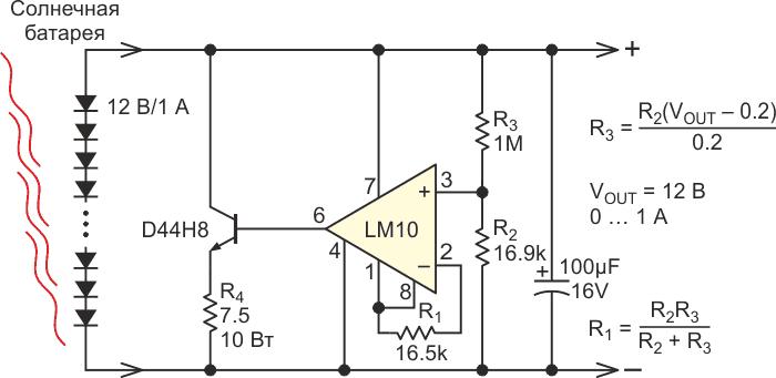

На Рисунке 1 показан отвечающий этим требованиям последовательный регулятор, а на Рисунке 2 – сопоставимая топология с шунтом. Чтобы упростить сравнение преимуществ параллельного регулирования по сравнению с последовательным, в обоих регуляторах используется идентичная схема измерения и управления, основанная на почтенной комбинированной микросхеме LM10, содержащей операционный усилитель и источник опорного напряжения.
Вариант шунтового регулятора для небольших солнечных батарей.
Рисунок 2. Вариант шунтового регулятора для небольших солнечных батарей.
На этих рисунках внутренний источник опорного напряжения 200 мВ микросхемы LM10 (выводы 1 + 8) подключен к инвертирующему входу операционного усилителя (вывод 2) через резистор R1, обеспечивающий компенсацию входного тока смещения, сопротивление которого рассчитывается как

На Рисунке 1 (последовательный регулятор) вывод 6 чрез токоограничительный резистор R4 подключен к базе мощного p-n-p проходного транзистора D45H8, что увеличивает управляющее напряжение и ток нагрузки, когда VOUT < VSETPOINT, и уменьшает их, когда VOUT > VSETPOINT. На Рисунке 2 (шунтовой регулятор) вывод 6 подключен к базе n-p-n шунтирующего транзистора D44H8, отводящего больше тока солнечной батареи на землю, когда VOUT < VSETPOINT, и меньше, когда VOUT > VSETPOINT.

В отличие от этого, в шунтовой топологии силовой транзистор D44H8 при максимальной нагрузке полностью закрыт, а батарея напрямую подключена к выходу, что оставляет только один из трех перечисленных выше конкурирующих факторов, а именно, первый: ток 312 мкА, потребляемый микросхемой LM10. Это дает почти идеальный КПД 99.97%.

Максимальная мощность, рассеиваемая проходным транзистором D45H8 последовательного регулятора, составляет примерно 1.33 Вт при токе нагрузки 0.66 А, что может быть компенсировано небольшим радиатором. Напротив, шунтирующим транзистором D44H8 максимальная мощность рассеивается при нулевом токе нагрузки, причем в намного большем количестве – около 4.5 Вт, что требует дорогого и громоздкого экструдированного радиатора для ограничения повышения температуры до приемлемого значения (порядка 40 °C) в условиях естественной конвекции и излучения.

При последовательном регулировании бóльшая часть мощности, не принимаемой нагрузкой, рассеивается батареей (помните, насколько холодным остается D45H8), в то время как при шунтовом регулировании лишняя мощность рассеивается транзистом D44H8 и резистором R4. Таким образом, при частичной нагрузке солнечная панель с шунтовым регулированием, имеющая эффективность 20%, работает при температуре на целых 10 °C более низкой, чем панель с последовательным регулированием. Эффективность преобразования солнечной батареи с повышением температуры снижается на 0.3–0.4% на каждый градус Цельсия, так что в некоторых обстоятельствах панель с шунтовым регулированием может быть на 3% или 4% эффективнее, чем панель с последовательным регулированием.
По этому критерию шунтовой регулятор явно лучше.
