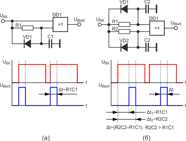

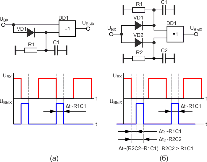

Наиболее известны умножители частоты с использованием элементов «Исключающее ИЛИ». Простейший удвоитель частоты можно получить при использовании формирователя импульса, показанного на Рисунке 1а, если из схемы удалить диод VD1.
Формирователь импульса на RC-цепочке последовательного включения, Рисунок 1a, позволяет при подаче на его вход протяженного импульса получить на выходе устройства короткий импульс. Начало этого импульса совпадает по времени с моментом подачи входного импульса, а окончание определяется постоянной времени цепи R1C1. Длительность импульса можно оценить из выражения: ∆t~const•R1•C1. Предполагается, что длительность входного импульса превышает длительность выходного.
Схемы формирователей на элементах «Исключающее ИЛИ» и RC-цепочках последовательного включения: (а) короткого импульса и (б) задержки короткого импульса после начала импульса входного.
Рисунок 1. Схемы формирователей на элементах «Исключающее ИЛИ» и RC-цепочках
Элемент задержки импульса на RC-цепочках последовательного включения, Рисунок 1б, позволяет сформировать на выходе устройства импульс, задержанный относительно входного импульса на интервал времени ∆t1~const•R1•C1. Момент окончания этого импульса ∆t2~const•R2•C2, соответственно; длительность импульса: ∆t~(R2•C2–R1•C1) при условии, что R2•C2 > R1•C1.

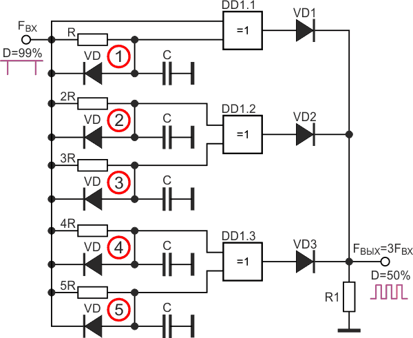

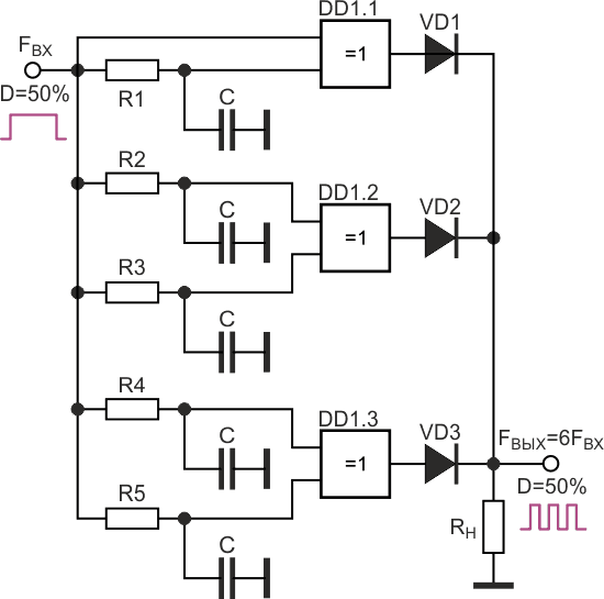

При использовании нескольких параллельно включенных n формирователей задержки коротких импульсов относительно протяженного входного импульса и последующем суммировании этих импульсов на выходе устройства можно получить выходные импульсы, частота которых будет в n раз превышать частоту входного сигнала, Рисунок 2.
Умножитель (утроитель) частоты входных импульсов.
Рисунок 2. Умножитель (утроитель) частоты входных импульсов.
Для этого необходимо выполнение следующих условий:
  1. Коэффициент заполнения входных импульсов D (КЗИ) должен быть приближен к максимально возможному значению, например, 99%.
  2. Для обеспечения равномерности распределения выходных импульсов во времени при D=50% номиналы RC-цепочек вычисляют для каждого из n формирователей по выражению:0.754/(n•F), где R – в  кОм, C – в нФ, F – в Гц. Частичное исключение при расчете имеет первый формирователь.
Так, например, для умножителя частоты на 3 (Рисунок 2) при использовании конденсаторов C равного номинала номиналы резисторов элементов задержки импульсов должны составлять ряд 0, R, 2R, 3R, 4R, 5R.
При использовании резисторов равного номинала емкость конденсаторов должна отвечать ряду 0, C, 2C…

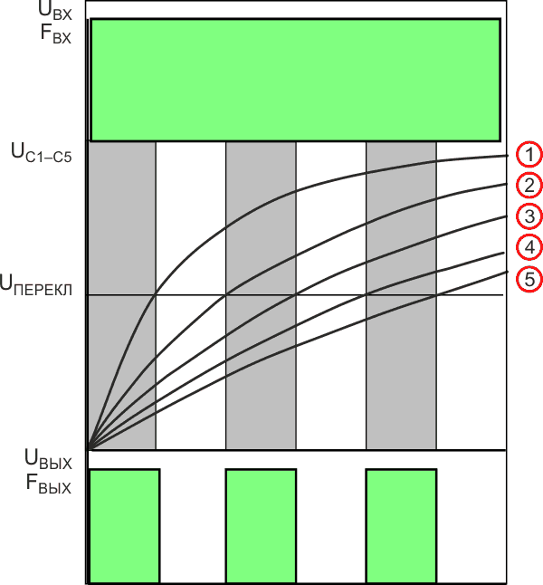

Динамика электрических процессов в контрольных точках умножителя частоты (Рисунок 2) приведена на Рисунке 3.

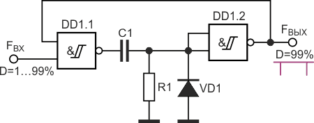

Для получения импульсов на входе умножителя частоты с КЗИ, близким к максимально возможному, может быть использован формирователь импульсов (Рисунок 4), позволяющий получить такой сигнал из входного сигнала с произвольным КЗИ.

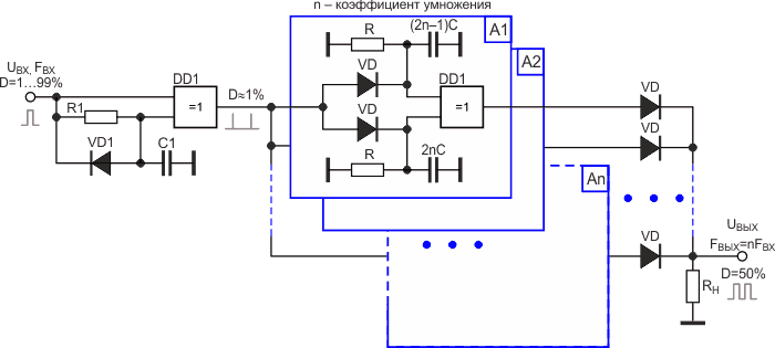

Умножитель частоты входного сигнала с использованием формирователей импульсов на RC-цепочках параллельного включения показан на Рисунке 6. На элементе «Исключающее ИЛИ» выполнен входной формирователь иглообразных импульсов (КЗИ порядка 1%) из входных импульсов с КЗИ 1…99%.
Умножитель частоты входных импульсов в n раз.
Рисунок 6. Умножитель частоты входных импульсов в n раз.
Далее короткие импульсы подаются на n (n – коэффициент умножения частоты) параллельно включенных формирователей задержки импульса на RC-цепочках параллельного включения (A1–An). Импульсы с выходов этих формирователей через диоды VD суммируются на сопротивлении нагрузки RН.
При использовании в схеме резисторов равного номинала емкости пар конденсаторов для каждого из n формирователей можно вычислить из ряда (2n–1)C и 2nС, или C, 2C, 3C, 4C… для каждой RC-цепочки по нарастающей.

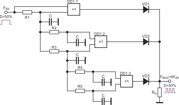

Для умножителей частоты в четное количество раз (2, 4, 6, 8…) можно использовать упрощенные схемы устройств (Рисунки 7 и 8). Эти умножители представляют собой удвоители входной частоты, выходные импульсы которых сдвинуты на заданный интервал времени и просуммированы на сопротивлении нагрузки.
Умножитель частоты входных импульсов в 2n раз (n=3).
Рисунок 7. Умножитель частоты входных импульсов в 2n раз (n=3).
Недостатком рассмотренных умножителей частоты является то, что без перестройки номиналов RC-цепочек они могут работать только в узкой полосе частот входных импульсов.
множитель частоты входных импульсов в 2n раз (n=3) последовательного типа.
Рисунок 8. множитель частоты входных импульсов в 2n раз (n=3) последовательного типа.
Для работы умножителей частоты в широком диапазоне частот необходимо синхронно перестраивать емкости конденсаторов (что мало реализуемо), либо резисторов. Разумеется, механическая одновременная перестройка целого ряда потенциометров также мало осуществима, однако использование электронных потенциометров снимает эту проблему.
Максимальная частота выходных сигналов определяется частотными свойствами используемых активных элементов (для КМОП микросхем порядка 1 МГц), минимальная – габаритами конденсаторов (единицы Гц).
