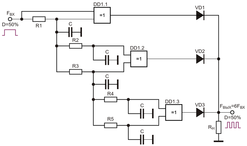

Рисунок 8. множитель частоты входных импульсов в 2n раз (n=3) последовательного типа
