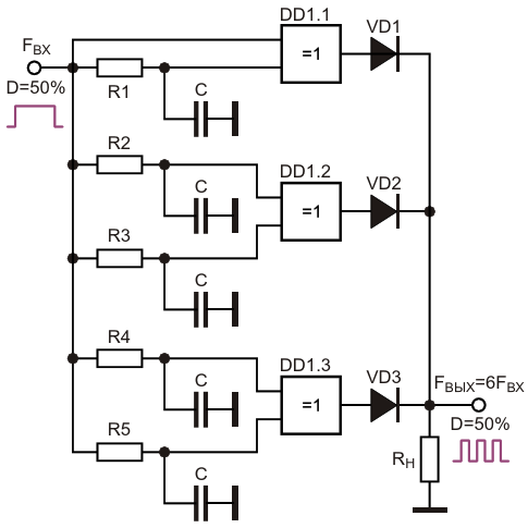

Умножитель частоты входных импульсов в 2n раз (n=3)

Рисунок 7. Умножитель частоты входных импульсов в 2n раз (n=3)
