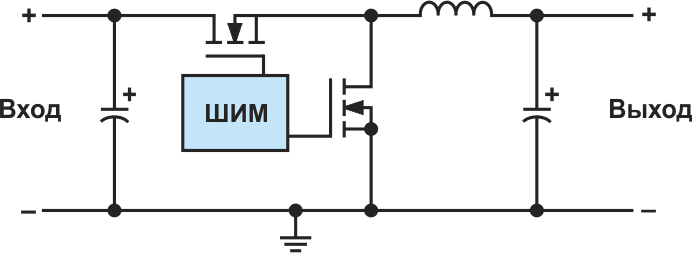

Понижающий преобразователь.
Рисунок 1. Понижающий преобразователь.

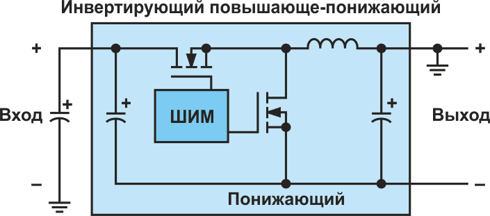

На Рисунке 1 показана упрощенная принципиальная схема понижающего преобразователя. Он принимает положительное входное напряжение и выдает положительное выходное напряжение меньшей величины. На Рисунке 2 показан инвертирующий повышающе-понижающий преобразователь, который принимает положительное входное напряжение и выдает отрицательное выходное напряжение с меньшим или бóльшим абсолютным значением. Как видно из Рисунка 3, понижающую топологию можно преобразовать в инвертирующую повышающе-понижающую топологию, выполнив следующее:
  • Сделать выход положительного напряжения понижающего преобразователя землей системы.
  • Преобразовать системную землю понижающего преобразователя в узел отрицательного выходного напряжения.
  • Подать входное напряжение между VIN и выходом положительного напряжения понижающего преобразователя.
Инвертирующий понижающе-повышающий преобразователь.
Рисунок 2. Инвертирующий понижающе-повышающий преобразователь.
Превращение понижающего преобразователя в инвертирующую понижающе-повышающую конфигурацию.
Рисунок 3. Превращение понижающего преобразователя в инвертирующую

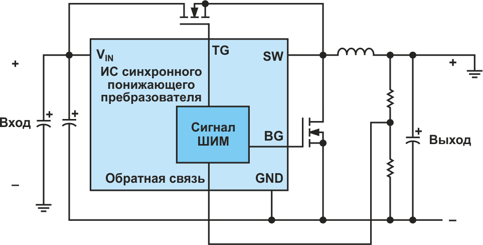

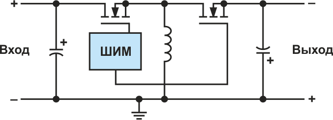

На Рисунке 4 показана упрощенная схема преобразования, позволяющего использовать понижающую микросхему в инвертирующей повышающе-понижающей конфигурации.
Микросхема понижающего преобразователя, используемая в инвертирующей понижающе-повышающей топологи.
Рисунок 4. Микросхема понижающего преобразователя, используемая в инвертирующей

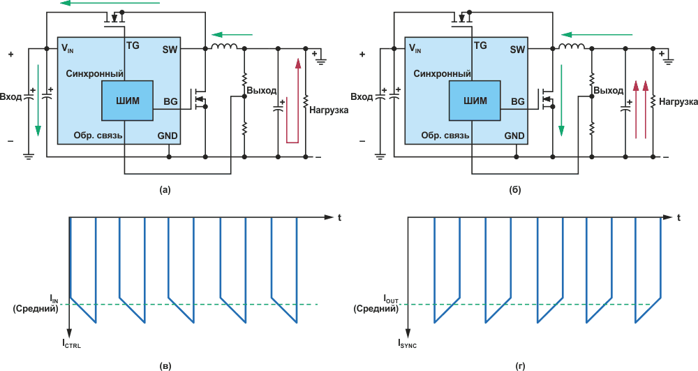

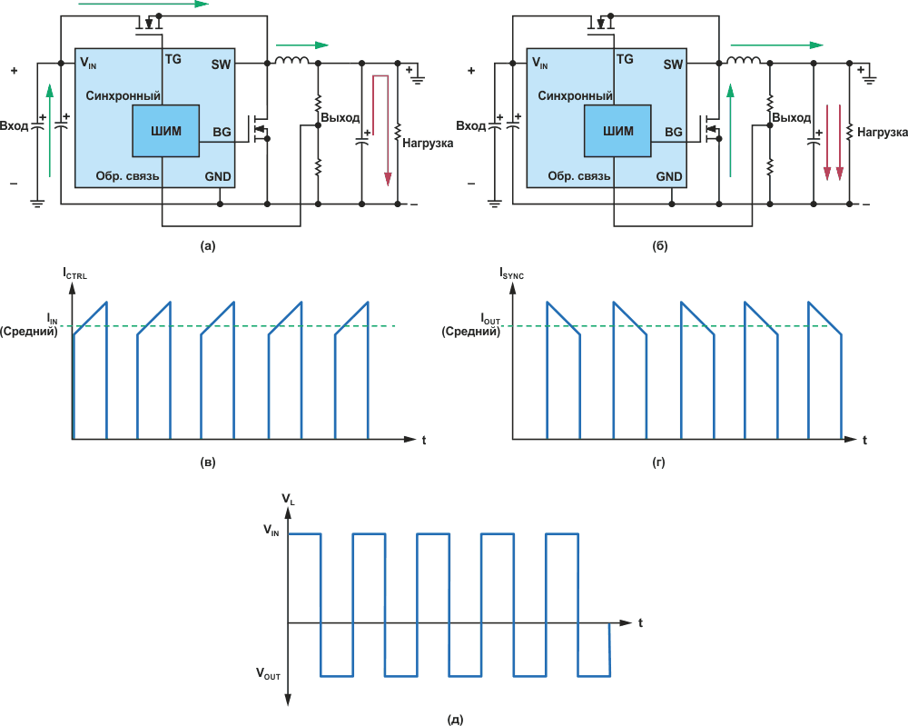

Режим вытекающего тока
На Рисунке 5 показаны формы напряжений инвертирующего повышающе-понижающего преобразователя и токи в режиме вытекающего тока. На Рисунке 5а показан ток, протекающий через преобразователь, когда управляющий MOSFET включен. На Рисунке 5в показан ток, протекающий через управляющий MOSFET, среднее значение которого является входным током. В течение этого времени дроссель начинает накапливать энергию, увеличивая ток, пока выходной конденсатор питает нагрузку. В этот период напряжение на дросселе равно входному напряжению.
Когда управляющий MOSFET выключен, MOSFET синхронного выпрямителя включается, и через него протекает ток, показанный на Рисунке 5б. Выходной ток представляет собой средний ток синхронного MOSFET, а напряжение на дросселе равно выходному напряжению. Поскольку в это время дроссель питает нагрузку и конденсатор, его ток начинает спадать. Это будет повторяться в каждом цикле переключения.
Рисунок 5. (а) – Ток во время включения, (б) – ток во время выключения, (в) – ток через верхний управляющий MOSFET (ICTR),
(г) – ток через нижний MOSFET синхронного выпрямителя (ISYNC) и (д) – напряжение на дросселе.

Режим втекающего тока
Когда преобразователь начинает потреблять ток, ток течет от выхода к входу, как показано на Рисунках 6а и 6б. Токи, протекающие через управляющий MOSFET и MOSFET синхронного выпрямителя, показаны на Рисунках 6в и 6г, соответственно. Поскольку преобразователь потребляет ток, через оба MOSFET протекает отрицательный ток. В следующем разделе показан отрицательный ток дросселя во время потребления тока.
(а) - Ток во время включения, (б) - ток во время выключения, (в) - ток через верхний управляющий MOSFET (ICTR) и (г) - ток через нижний MOSFET синхронного выпрямителя (ISYNC).
Рисунок 6. (а) – Ток во время включения, (б) – ток во время выключения, (в) – ток через верхний управляющий MOSFET (ICTR)
и (г) – ток через нижний MOSFET синхронного выпрямителя (ISYNC).

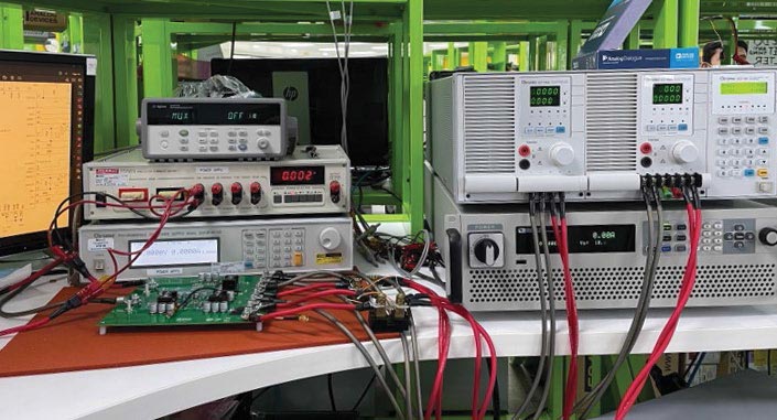

Установка для проверки втекающего/вытекающего тока.
Рисунок 7. Установка для проверки втекающего/вытекающего тока.

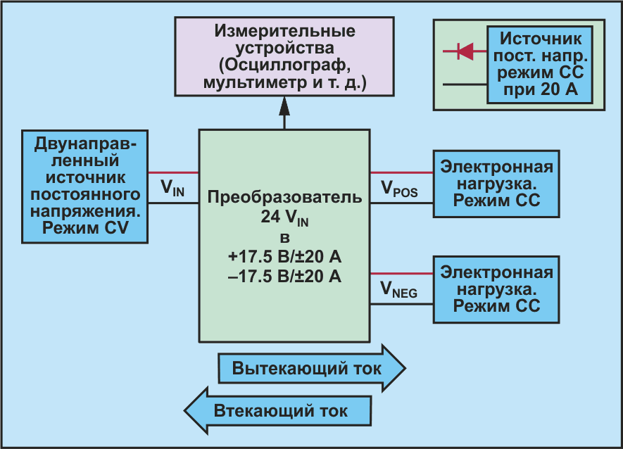

На Рисунке 7 показана реальная тестовая установка для проверки возможностей схемы источник–приемник и приемник–источник тока. На Рисунке 8 показана блок-схема установки. Двунаправленный источник постоянного тока служит источником питания VPOS и находится в режиме стабилизации напряжения (CV). Другой источник постоянного тока подключен к выходу VNEG. Этот источник постоянного тока контролирует величину тока, поступающего в систему. Последовательно с этим источником подключен блокировочный диод, чтобы гарантировать, что ток не потечет в него, когда преобразователь выдает ток. Электронная нагрузка используется в качестве начальной нагрузки, чтобы показать, что система способна переходить от отдачи тока к поглощению и наоборот.
Блок-схема тестовой установки.

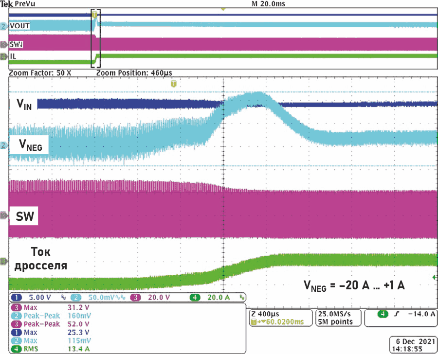

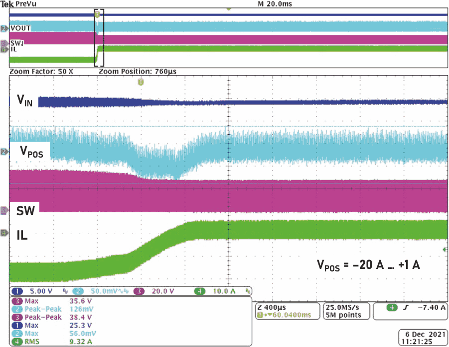

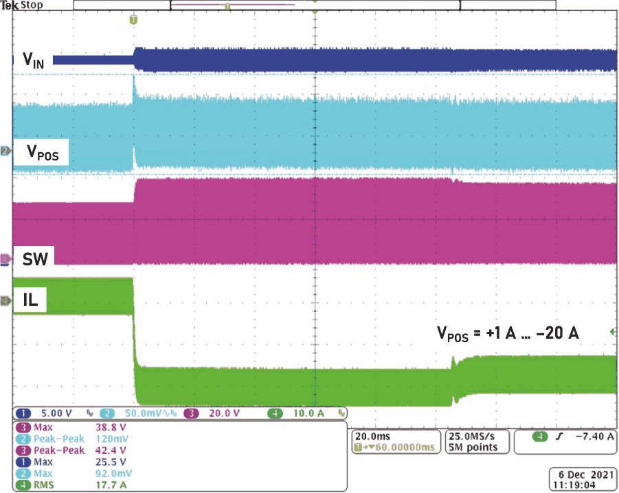

Снятые осциллограммы показаны на Рисунке 9. При включении источника постоянного тока шина VNEG начинает потреблять ток. Как видно из осциллограммы тока дросселя, в нем происходит смена направления тока от положительного к отрицательному. Когда вывод VNEG потребляет ток, в этом состоянии петля обратной связи системы разомкнута, и вытекающий-втекающий ток контролируется внешним источником, работающим в режиме стабилизации тока (CC). Это также справедливо для VPOS на Рисунке 10. Когда источник постоянного тока, подключенный к его выходу, включается, шина VPOS начинает потреблять ток.
Напряжение VPOS при переходе от вытекающего тока к втекающему (от +1 А к -20 А).
Рисунок 10. Напряжение VPOS при переходе от вытекающего тока
к втекающему (от +1 А к –20 А).
Напряжение VNEG при переходе от втекающего тока к вытекающему (от -20 А к +1 А).
Рисунок 11. Напряжение VNEG при переходе от втекающего тока
к вытекающему (от –20 А к +1 А).
Осциллограммы, показанные на Рисунке 11, иллюстрируют переход от втекающего тока к вытекающему. Как видно из осциллограммы тока дросселя, его направление меняется от отрицательного к положительному. Это указывает на возврат к режиму источника тока после снятия постоянного напряжения, подаваемого на VNEG. Это также справедливо для шины VPOS, показанной на Рисунке 12.
