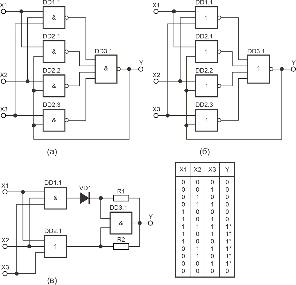

На Рисунках 2 и 3 приведены электрические схемы трех- и четырехвходовых логических элементов с памятью состояния [2], созданных на основе схемотехнических решений, показанных на Рисунке 1. Логические элементы, приведенные на Рисунках 2а и 2б, выполнены на основе элементов NAND и NOR, соответственно; а на Рисунке 2в – AND и OR.
Трехвходовые логические элементы с памятью состояния на основе элементов: а) и б) NAND и NOR, соответственно; в) AND и OR, а также их таблица истинности.
Рисунок 2. Трехвходовые логические элементы с памятью состояния на основе элементов: а) и б) NAND и NOR,

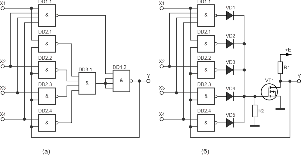

Четырехвходовые логические элементы выполнены на элементах AND и NAND, Рисунок 3а, а также элементах NAND, диодном сумматоре VD1–VD5, а также выходном каскаде на MOSFET VT1, Рисунок 3б.
Четырехвходовые логические элементы с памятью состояния на основе: а) элементов NAND и AND; б) комбинированной логики.
Рисунок 3. Четырехвходовые логические элементы с памятью состояния на основе: а) элементов NAND и AND;

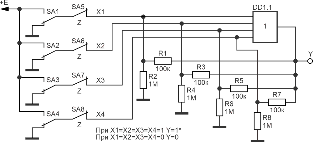

Многовходовый логический элемент с памятью состояния (на Рисунке 4 приведен четырехвходовый элемент) существенно отличается от предыдущих тем, что управляется тремя уровнями входных сигналов: «лог. 1», «лог. 0» и «Z» (отключено). При подаче на любой/любые из входов (кроме всех одновременно) уровня «лог. 1» при замкнутых ключах SA5–SA8 на выходе устанавливается «лог. 1», но не запоминается. Однако уровень «лог. 1» «запоминается», если, например, вначале замкнуть ключ SA1, а затем разомкнуть ключ SA5.
Многовходовый логический элемент с памятью состояния, управляемый входными сигналами: «лог. 1», «лог. 0» и «Z» (отключено).
Рисунок 4. Многовходовый логический элемент с памятью состояния, управляемый входными
При одновременном поступлении на все входы «лог. 1» на выходе элемента «запомнится» уровень «лог. 1», который можно сбросить, подав на все входы уровень «лог. 0».
