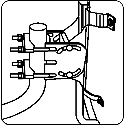

Азимутально-угломестная подвеска (рис. 1.43), которая имеет ручные регулировки только по горизонтали и по вертикали, ее используют для приема сигнала с одного выбранного спутника.
Она позволяют настроить антенну на какой-либо спутник и жестко ее зафиксировать. Разумеется, потом можно ее развернуть и настроить на другой спутник.
Рис. 1.43. Азимутально-угломестная подвеска
  Совет.
Следует приобретать только антенны с четко нанесенной шкалой угла места. Кроме того, убедитесь, что в комплект входят две пары крепежных скоб.

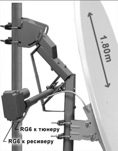

Полярная подвеска (рис. 1.44), которая позволяет антенной тарелке следить за всей видимой частью геостационарной орбиты, останавливаясь на любом выбранном спутнике. Полярные подвески снабжены электроприводом и управляются дистанционно с помощью расположенного внутри помещения позиционера. Они позволяют принимать сигналы большого числа спутников.
Полярная подвеска
Рис. 1.44. Полярная подвеска
Название этого типа подвески произошло из-за того, что ось, вокруг которой при настройке вращается антенна, направлена на Полярную звезду.
  Примечание.
Чаще всего офсетные антенны имеют фиксированную азимутальную подвеску, а прямофокусные – полярную.

Рассмотрим особенности применения этих конструкций подвеса. Азимутально-угломестная – как правило, фиксированная подвеска, антенна при этом настраивается на единственный спутник и жестко фиксируется на кронштейне крепления. Для приема другого спутника должна быть проведена полная перенастройка антенны. Простая и дешевая подвеска.
Полярная – значительно более сложная по конструкции и настройке подвеска и, соответственно, более дорогая. Обеспечивает возможность приема нескольких спутников, находящихся в разных орбитальных позициях. На рис. 1.45 представлена фотография полярной подвески в сборе, примененная для антенны 1.8 м.
Фотография полярной подвески
Рис. 1.45. Фотография полярной подвески
  Совет.
Если необходимо принимать несколько спутников, для которых достаточно антенны размером 1.2 м, то в полярную систему лучше поставить антенну 1.8 м или хотя бы 1.5 м. Некоторый запас не помешает.

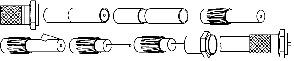

Проводка кабеля
Проводка кабеля от принимающей головки до ресивера сложности не вызывает. Подготовка кабеля заключается в протяжке кабеля нужной длины и насадке разъемов на кабель. Основные ее этапы представлены на рис. 1.46.
Основные этапы разделки кабеля
Рис. 1.46. Основные этапы разделки кабеля
