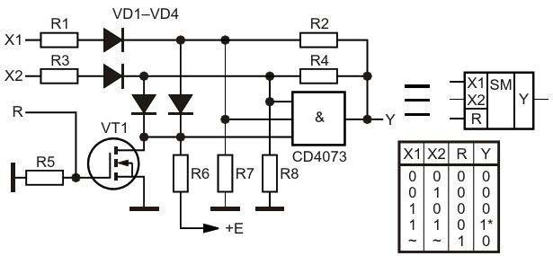

Вариант выполнения двухвходового ЛЭПС …
Вариант выполнения двухвходового ЛЭПС и его таблица истинности

Рисунок 7. Вариант выполнения двухвходового ЛЭПС и его таблица истинности
