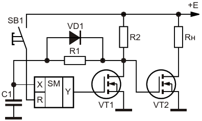

Таймер на основе ЛЭПС

Рисунок 15. Таймер на основе ЛЭПС
