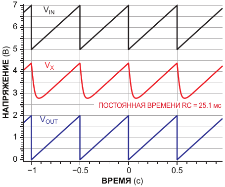

Восстановление формы входного пилообразного …
Восстановление формы входного пилообразного напряжения показывает, что схема может правильно работать со сложными, возможно, повторяющимися сигналами

Рисунок 2. Восстановление формы входного пилообразного напряжения показывает, что схема может правильно работать со сложными, возможно, повторяющимися сигналами
