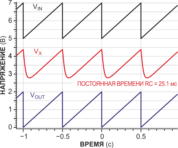

На Рисунках 2, 3 и 4 показаны формы входного сигнала преобразователя, соответствующего выходного сигнала преобразователя и окончательного выходного сигнала прогнозирующей схемы, полученного из сигнала VX. На рисунках, соответственно, показаны эти сигналы для трех входных сигналов частотой 2 Гц: пилообразного, импульсного с коэффициентом заполнения 20% и синусоидального. На каждом из рисунков сигналы VIN и VX смещены по вертикали на 5 и 2.5 В, соответственно. Пилообразный и синусоидальный входные сигналы имеют смещение 1 В, что необходимо для операционного усилителя с однополярным питанием. На практике для оптимальной устойчивости схемы нужен конденсатор емкостью 400 пФ, который предотвращает неограниченный рост коэффициента усиления петли обратной связи операционного усилителя с увеличением частоты. Кроме того, хотя усилитель AD820 работает с однополярным источником питания, его также можно использовать в схеме с двуполярным питанием для обработки биполярных сигналов.
Восстановление формы входного пилообразного напряжения показывает, что схема может правильно работать со сложными, возможно, повторяющимися сигналами.

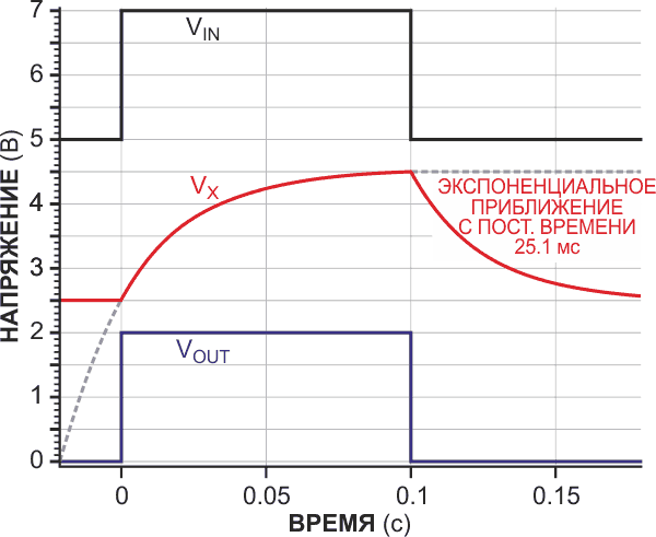

Прогнозирующая схема работает так, как и ожидалось, формируя выходные напряжения, практически не отличающиеся от входных для всех протестированных входных сигналов. Для более сложных, возможно, повторяющихся сигналов реконструкция входного пилообразного сигнала является убедительным доказательством правильной работы схемы (Рисунок 2). Как и в предыдущей схеме, выходной сигнал этой прогнозирующей схемы сразу же достигает асимптотического предела возрастающей или спадающей экспоненциальной характеристики преобразователя (Рисунок 3).
Выходной сигнал прогнозирующей схемы сразу же достигает асимптотического предела возрастающей или спадающей экспоненциальной характеристики преобразователя.
