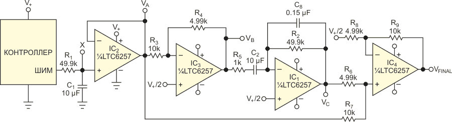

Для выполнения математических операций в схеме используется счетверенный rail-rail операционный усилитель (Рисунок 1). Вход схемы находится в узле X. В этом узле RC-фильтр с постоянной времени 500 мс усредняет ШИМ (широтно-импульсно модулированный) сигнал частотой 1 кГц. Желаемый выходной сигнал представляет собой постоянное напряжение, пропорциональное коэффициенту заполнения ШИМ. Для уменьшения пульсаций постоянная времени должна быть большой. Для получения мгновенного выходного отклика этот входной сигнал дифференцируется с той же постоянной времени. Входным сигналом является напряжение на конденсаторе С1, изменяющееся от начального значения VI к конечному значению VF. Постоянная времени устанавливается цепочкой R1 и C1 и определяет следующий характер изменения напряжения:

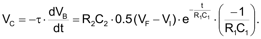

Далее инвертированный сигнал дифференцируется усилителем IC1. Постоянная времени дифференцирующего усилителя устанавливается элементами R2 и C2. Коэффициент усиления дифференцирующей схемы увеличивается с частотой, что делает такие схемы склонными к неустойчивости. Для сохранения устойчивости используются элементы R5 и C8. В нижней части диапазона полезных частот функция схемы определяется элементами R2 и C2, как показано в следующей формуле:
R1 и C1 задают постоянную времени для входного сигнала, и ее можно сделать равной постоянной времени дифференцирующей схемы R2•C2. Эта операция взаимно уничтожает члены в формуле и упрощает выражение для выходного напряжения, показанное ниже:

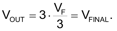

Из-за масштабирования, необходимого для предотвращения ограничения, этот сигнал суммируется с входным напряжением с весовым коэффициентом и представляется на неинвертирующем входе усилителя IC4 как напряжение VIC4+IN:
Обратите внимание, что первый и последний члены предыдущей формулы взаимно уничтожаются. Затем коэффициент усиления IC4 нужно установить равным трем, как показано в следующей формуле:

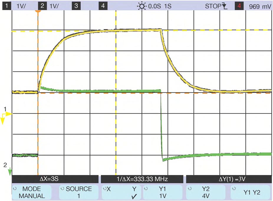

Когда входной сигнал начинает изменяться по известному экспоненциальному закону, выходной сигнал предвосхищает результат и мгновенно переходит к тому значению, которое было бы конечным напряжением (Рисунок 2). Эту схему можно использовать во многих приложениях, имеющих фиксированную входную постоянную времени.
Прогнозирующая схема ускоряет реакцию медленного экспоненциального сигнала (желтый) и обеспечивает почти мгновенный переход к конечному значению с очень незначительным выбросом (зеленый).

  • IC3. К усиления установлен где то около 0,5. Как бы считается что устойчивость скорректированного операционника обеспечивается при Ку равен или больше 1. В противном случае устойчивость не гарантируется. И имхо конечно но схема по идее обеспечивает "восстановление" прямоугольных импульсов. Имхо, но получается что это формирование импульсов по уровням где то 0, 1 и 0,9 от амплитуды... А в чем предсказание то?
  • Если любой сигнал проинтегрировать, а затем продифференцировать, то получите исходный сигнал. В данной схеме происхожит подобное, также после дифференцирования должны появится пульсации от ШИМ. Схема применима для узкого круга задач, но не для данного случая.
  • Кажется, Вы немного ошибаетесь. КУ там ближе к 1,5. Причём [URL="https://www.farnell.com/datasheets/1999323.pdf"]LTC6257 [/URL]очень хороший в этом смысле усилитель, вот цитата из даташита: Судя по графикам там хорошие ФЧХ.
