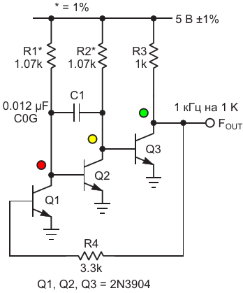

Рисунок 1. Как генератор (чувствительный к температуре) эта схема намного лучше, чем усилитель
Рисунок 2. Шунтируя транзистор Q2, конденсатор C1 обеспечивает положительную обратную связь, вызывающую колебания, что подтверждается осциллограммами напряжений на коллекторах
Рисунок 3. Зависимость выходной частоты схемы Рисунок 1 от абсолютной температуры T
