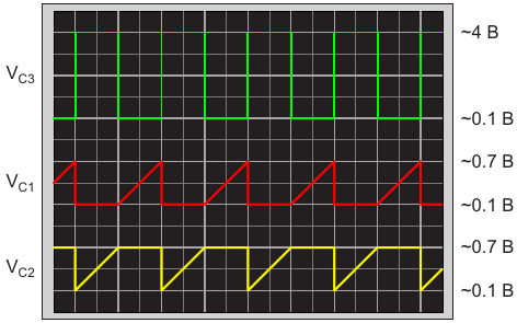

Шунтируя транзистор Q2, конденсатор …
Шунтируя транзистор Q2, конденсатор C1 обеспечивает положительную обратную связь, вызывающую колебания, что подтверждается осциллограммами напряжений на коллекторах

Рисунок 2. Шунтируя транзистор Q2, конденсатор C1 обеспечивает положительную обратную связь, вызывающую колебания, что подтверждается осциллограммами напряжений на коллекторах
