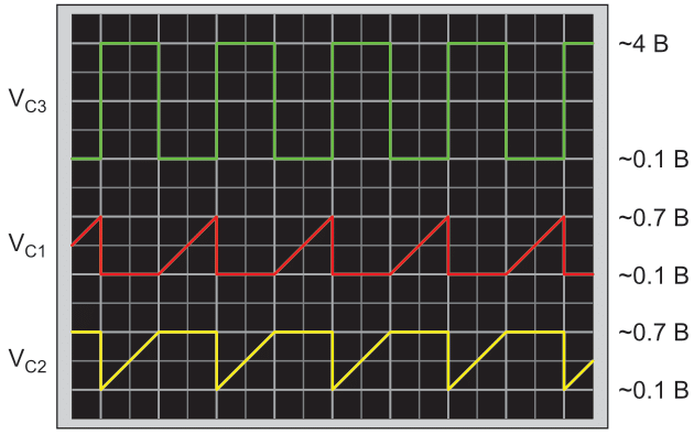

Сказать, что он «упорно генерировал», было бы очень сильным преуменьшением. Фактически емкость «подавителя колебаний» С1 можно было увеличивать неограниченно, но амплитуда колебаний не уменьшалась ни на йоту. Частота колебаний снижалась (обратно пропорционально емкости C1), но амплитуда колебаний упрямо оставалась неизменной. Из Рисунка 2 видно, почему.
Шунтируя транзистор Q2, конденсатор C1 обеспечивает положительную обратную связь, вызывающую колебания, что подтверждается осциллограммами напряжений на коллекторах.
Рисунок 2. Шунтируя транзистор Q2, конденсатор C1 обеспечивает
на коллекторах.
Соединение коллекторов Q1 и Q2 конденсатором C1 эффективно шунтирует инвертирующий каскад на транзисторе Q2, делая результирующую полярность обратной связи между Q1 и Q3 положительной, а не отрицательной, как я предполагал изначально. Таким образом, C1 гарантирует колебания, а не предотвращает их!
Четырехшаговая последовательность каждого цикла колебаний получилась следующей:
  1. VC3: Цикл колебаний начинается с выключения транзистора Q3 (зеленая осциллограмма) и увеличения напряжения VC3 на его коллекторе примерно до 4 В.
  2. VC1: При этом включается транзистор Q1, напряжение VC1 на его коллекторе изменяется с VON = 700 мВ до VSAT = 100 мВ (красная осциллограмма), и транзистор Q2 закрывается.
  3. VC2: Одновременно изменение напряжения VON – VSAT = 600 мВ через конденсатор C1 передается с коллектора Q2 на Q1 (желтая осциллограмма), удерживая транзистор Q3 выключенным. Это состояние сохраняется до тех пор, пока напряжение VC2 не вернется к уровню VON транзистора Q3, и уровень VC3 не станет низким (зеленая осциллограмма).
  4. В результате транзистор Q1 закрывается, позволяя напряжению VC1 (красная осциллограмма) увеличить напряжение на левой обкладке конденсатора C1 до уровня VON. Тогда Q2 включается, напряжение на его коллекторе уменьшается до значения VSAT (желтая осциллограмма), Q3 закрывается, напряжение VC3 возвращается к уровню 4 В (зеленая осциллограмма), и начинается следующий цикл колебаний с шага 1.
Особый интерес представляет тот факт, что период колебаний T равен сумме времени линейного изменения напряжения VC1 на коллекторе Q1 (T1) и времени линейного изменения напряжения VC2 на коллекторе Q2 (T2), а частота колебаний равна обратной величине этой суммы.

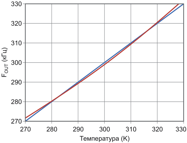

Изучение технического описания 2N3904 показывает, что напряжение насыщения VSAT = 100 мВ и не зависит от температуры и тока коллектора (вплоть до тока порядка 10 мА), а VON изменяется с предсказуемой скоростью в зависимости как от температуры, так и от тока. При тщательном выборе тока смещения в полезном диапазоне температур может быть достигнута температурная характеристика, близкая к FOUT = 1000TABS = 1 кГц/К. (TABS – абсолютная температура). При показанных на Рисунке 1 номиналах компонентов рабочий диапазон схемы составляет от 270 K до 330 K или от –3 °C до +57 °C, что показано как полученный отклик (красная осциллограмма) на Рисунке 3 в сравнении с идеальным значением 1 кГц/К (синяя осциллограмма).
Зависимость выходной частоты схемы Рисунок 1 от абсолютной температуры TABS. FOUT = 1 кГц (TABS ±2 K).
Рисунок 3. Зависимость выходной частоты схемы Рисунок 1 от абсолютной
Таким образом, из схемы на Рисунке 1 вместо усилителя получилась основа для интересного цифрового датчика температуры.
