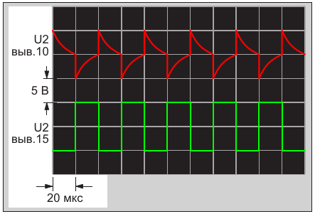

Осциллограммы 25-килогерцовых сигналов мультивибратора …
Осциллограммы 25-килогерцовых сигналов мультивибратора размахом 10 В

Рисунок 2. Осциллограммы 25-килогерцовых сигналов мультивибратора размахом 10 В
