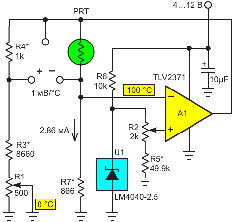

Схема платинового резистивного датчика температуры бесстыдно копирует идею Ника Корнфорда по превращению обычного цифрового мультиметра в точный цифровой термометр
АвторыStephen Woodward
Основной документСтатья «Сила практической положительной обратной связи для совершенствования платинового датчика температуры»
ОписаниеРисунок 1
Формат / Размер файлаPDF / 15 Кб
Язык документарусский
