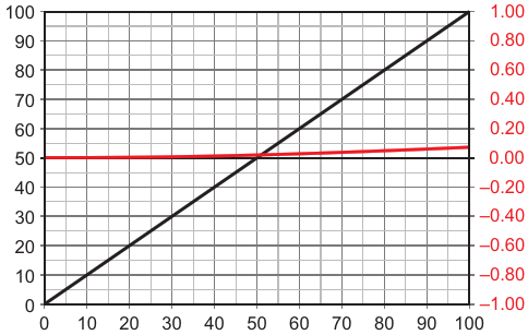

Остаточная ошибка в схеме …
Остаточная ошибка в схеме с положительной обратной связью на Рисунке 3

Рисунок 1. Схема платинового резистивного датчика температуры бесстыдно копирует идею Ника Корнфорда по превращению обычного цифрового мультиметра в точный цифровой термометр
Рисунок 2. Используемый здесь полином Каллендара-Ван Дузена предсказывает, что для любой заданной температуры существует приращение тока возбуждения, которое обеспечит точные показания; например, 0.5% для 33 °C, 1% для 67 °C и 1.5% для 100 °C
Рисунок 3. 40 мВ положительной обратной связи, подаваемые через резистор R8 к источнику опорного напряжения U1, увеличивают ток возбуждения PRT с ростом температуры и, таким образом, линеаризуют показания температуры, обеспечивая точность термометра до ±0.1 &
Рисунок 4. Остаточная ошибка в схеме с положительной обратной связью на Рисунке 3
