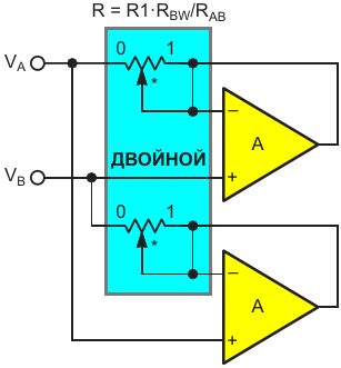

Продублируйте и перекрестно соедините схему на Рисунке 1, чтобы получить двухполюсное программируемое сопротивление

Рисунок 1. Прецизионный цифровой реостат, который синтезирует точное запрограммированное сопротивление, равное сопротивлению эталонного резистора R1, линейно умноженному на заданное цифровым кодом отношение R
BW
/R
AB
цифрового потенциометра U1
Рисунок 2. Линейная зависимость R от R
BW
показывает, что схема синтезирует точное запрограммированное сопротивление, равное сопротивлению эталонного резистора R1, линейно умноженному на заданное цифровым кодом отношение R
BW
/R
AB
цифро
Рисунок 3. Графики зависимости G
A2
(красный) и R/R1 (черный) от R
BW
/R
AB
. При уменьшении запрограммированного значения R G
A2
должен увеличиваться
Рисунок 4. Продублируйте и перекрестно соедините схему на Рисунке 1, чтобы получить двухполюсное программируемое сопротивление
