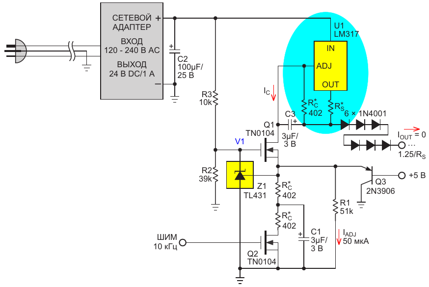

Рисунок 1. Классический источник постоянного тока с микросхемой LM317. I
OUT
= V
ADJ
/R
S
+ I
ADJ
≈ V
ADJ
/R
S
= 1.25/R
S
Рисунок 2. Новая топология LM317 позволяет управлять амперами выходного тока I
OUT
с помощью всего лишь миллиампер тока IC; I
OUT
= (V
ADJ
- - (I
C
- I
ADJ
)·R
C
)/R
S
- I
C
+ I
ADJ
Рисунок 3. Новая топология программируемого ШИМ источника тока 1 А/15 В с заземленной нагрузкой на основе LM317. Резисторы, отмеченные звездочкой, имеют допуск 1% или лучше, а R
S
= 1.25 Ом
Рисунок 4. Зависимость I
OUT
от D, где D (ось X) - коэффициент заполнения ШИМ, а I
OUT
(ось Y) - это 1 - 2/(1 + 1/D) от полной шкалы V
ADJ
/1.25 = 1 А
Рисунок 5. Зависимость D от I
OUT
, где полная шкала I
OUT
(ось X) составляет 1 А, а D (ось Y) - это 1/(2/(1 - I
OUT
) - 1)
Рисунок 6. Конденсатор C
3
добавляет фильтрацию пульсаций ШИМ 2-го порядка для примерно на 500% меньшего времени установления
Рисунок 7. Аналоговое вычитание пульсаций
Рисунок 8. Конденсатор C
C
улучшает подавление пульсаций питания, а также делает программирование линейным относительно D. Для приложений, в которых время установления не имеет значения, это полезная модификация
