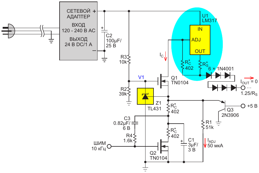

Рисунок 7. Аналоговое вычитание пульсаций
Рисунок 8. Конденсатор C
C
улучшает подавление пульсаций питания, а также делает программирование линейным относительно D. Для приложений, в которых время установления не имеет значения, это полезная модификация
