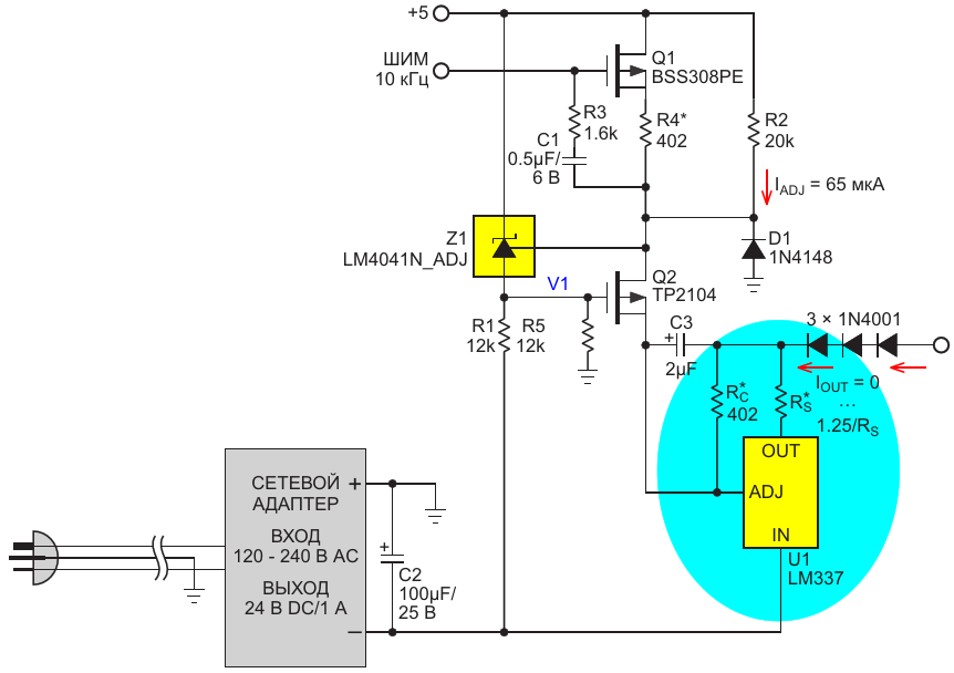

Программируемый ШИМ источник отрицательного тока 18 В/1 А с заземленной нагрузкой на основе новой топологии включения микросхемы LM337. Благодаря этой топологии точность не зависит от отклонения напряжения шины питания. Резисторы, отмеченные звездочкой, и
АвторыStephen Woodward
Основной документСтатья «Источник отрицательного тока с ШИМ на входе и LM337 на выходе»
ОписаниеРисунок 3
Формат / Размер файлаPDF / 19 Кб
Язык документарусский
Программируемый ШИМ источник отрицательного тока 18 В/1 А с заземленной нагрузкой на основе новой топологии включения микросхемы LM337 Благодаря этой топологии точность не зависит от отклонения напряжения шины питания Резисторы, отмеченные звездочкой, и
