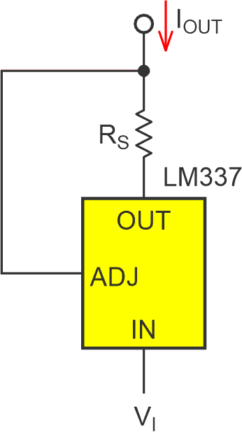

Источник отрицательного постоянного тока, показанный на Рисунке 1, всегда (или около того) был хрестоматийным примером применения регулятора LM337. Он точно поддерживает постоянный выходной ток IOUT, заставляя напряжение на выводе OUT быть на VADJ отрицательнее относительно вывода ADJ. Таким образом, IOUT = VADJ/RS.
Классический источник постоянного отрицательного тока с микросхемой LM337, где IOUT  VADJ/RS = 1.25/RS
Рисунок 1. Классический источник постоянного отрицательного
тока с микросхемой LM337, где IOUT ≈ VADJ/RS = 1.25/RS

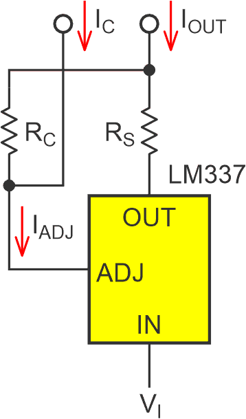

Несмотря на свою негибкость, эта схема успешно работала на протяжении полувека. Я говорю, что она негибкая, потому что способ программирования IOUT заключается в изменении сопротивления RS. Трудно поверить, что с такой древней (ну ладно, старой) микросхемой, как 337, можно делать какие-то новые, еще неизученные трюки, но Рисунок 2 говорит об обратном. Это новая топология с большей гибкостью. Она оставляет резисторы неизменными и вместо этого программирует IOUT (гораздо меньшим) управляющим током (IC).
Обычно RC >100RS, поэтому IC < IOUT/100 и IOUT  - (1.25 -(ICRC))/RS.
Рисунок 2. Обычно RC >100RS, поэтому IC < IOUT/100
и IOUT ≈ – (1.25 –(ICRC))/RS.

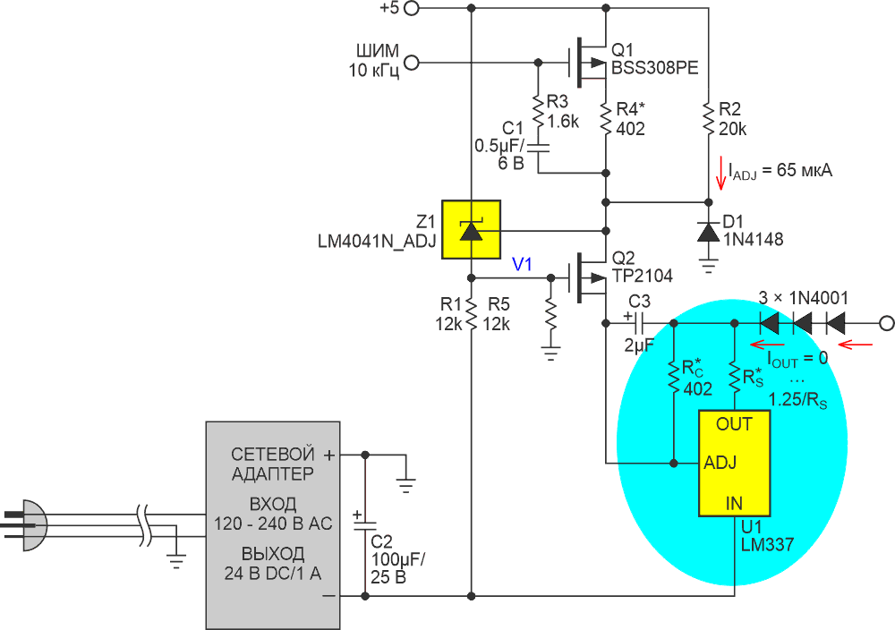

Выполнение условия RC > 100RS позволяет управлять током IOUT с помощью всего лишь миллиампер тока IC. На Рисунке 3 показана идея, воплощенная в полностью управляемом ШИМ источнике отрицательного тока 18 В/1 А с заземленной нагрузкой.
Программируемый ШИМ источник отрицательного тока 18 В/1 А с заземленной нагрузкой на основе новой топологии включения микросхемы LM337. Благодаря этой топологии точность не зависит от отклонения напряжения шины питания. Резисторы, отмеченные звездочкой, имеют допуск 1% или лучше, а RS = 1.25 Ом.
Рисунок 3. Программируемый ШИМ источник отрицательного тока 18 В/1 А с заземленной нагрузкой на основе

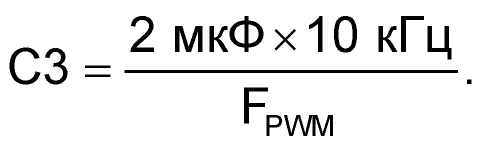

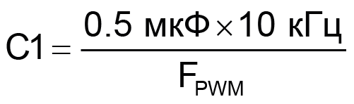

Частота ШИМ (FPWM) предполагается равной 10 кГц или около того; если это не так, соответствующим образом масштабируйте емкости C1 и C3, используя следующие формулы:
и

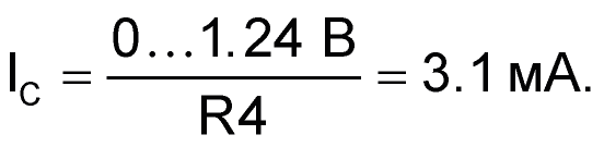

В результате коммутации импульсами ШИМ с размахом 5 В транзистор Q1 образует переменное сопротивление, усредняемое конденсатором C1 до значения R4/D, где D – коэффициент заполнения ШИМ от 0 до 1. Таким образом, в вывод обратной связи регулятора Z1 течет ток
Сглаживание пульсаций ШИМ фильтром второго порядка обеспечивает приемлемое время установления до 8-битной точности за 6 мс при FPWM = 10 кГц.
Напряжение V1 регулятора Z1 управляет затвором транзистора Q1, чтобы поддерживать на его истоке точное опорное напряжение 1.24 В, сдвигающее уровень результирующего тока IC для слежения за выводом ADJ микросхемы U1. Кроме того, с током IC суммируется ток компенсации смещения IADJ (1.24 В/20 кОм = 62 мкА), задаваемый резистором R2.
Этот член обнуляет типичный ток IADJ микросхемы U1 и снижает его максимальную ошибку 100 мкА на 60%. Между тем диод D1 обеспечивает принудительную отсечку тока IOUT при падении напряжения 5 В, вводя транзистор Q2 в насыщение и делая ток IC достаточно большим, чтобы полностью отключить регулятор U1, и тем самым защитить нагрузку.
О последовательной цепочке диодов 1N4001: существует вероятность того, что при максимальном значении IC ток IOUT будет положительным, и в результате произойдет обратное смещение нагрузки; некоторые нагрузки могут этого не выдержать. 1N4001 блокируют это, а также обеспечивают смещение для отключения IOUT при выключении питания +5 В.

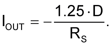

Обратите внимание, что точность величины ICRC = VADJ обеспечивается согласованностью сопротивлений резисторов RC и точностью внутренних опорных напряжений микросхем Z1 и U1. Поэтому она не зависит от отклонений напряжения шины +5 В, хотя для наилучшего подавления пульсаций ШИМ желательно, чтобы точность напряжения не была хуже ±5%. Ток IOUT линейно зависит от коэффициента заполнения ШИМ в диапазоне значений D от 0 до 1:
Если RS = 1.25 Ом, то максимальный выходной ток IOUT(MAX) равен 1 А.
Обратите внимание, что при IOUT(MAX) = 1 А и низком напряжении нагрузки микросхема U1 может рассеивать до 23 Вт. Мораль сей истории такова: будьте щедры на площадь радиатора! Кроме того, резистор RS должен быть рассчитан на мощность 1.252/RS.

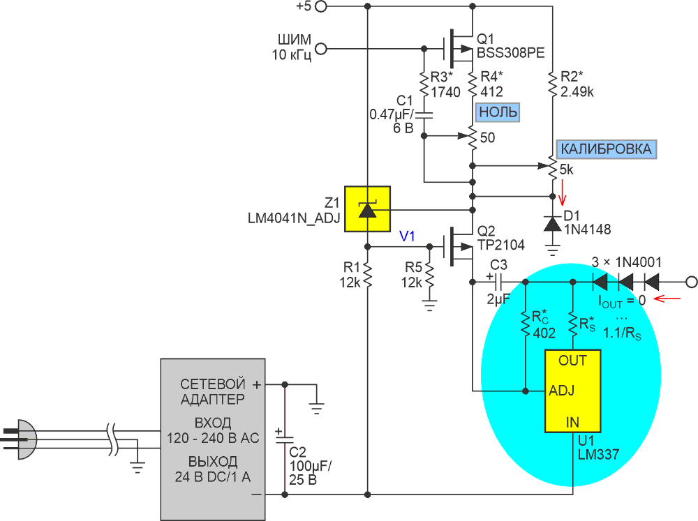

На Рисунке 4 показаны модификации, облегчающие устранение влияния допусков номиналов компонентов, включая источники опорных напряжений U1 и Z1, а также все резисторы.
Модификации для облегчения устранения влияния допусков номиналов компонентов, включая источники опорных напряжений U1 и Z1, а также все резисторы. Обратите внимание, что RS = 1.1 Ом.
Рисунок 4. Модификации для облегчения устранения влияния допусков номиналов компонентов, включая
Последовательность однопроходной калибровки такова:
  1. Установите D = 100%.
  2. Регулировкой потенциометра КАЛИБРОВКА установите выходной ток 1.000 А.
  3. Установите D = 0%.
  4. Регулировкой потенциометра НОЛЬ установите выходной ток, равный нулю.
Готово. Теперь IOUT = 1.1 D/RS.
