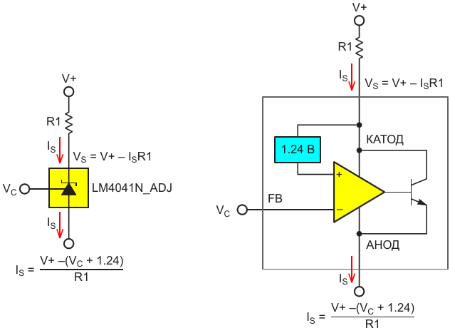

Как ни странно, «КАТОД» служит в качестве измерительного вывода для активного регулирования источника тока

Рисунок 1. Как ни странно, «КАТОД» служит в качестве измерительного вывода для активного регулирования источника тока
