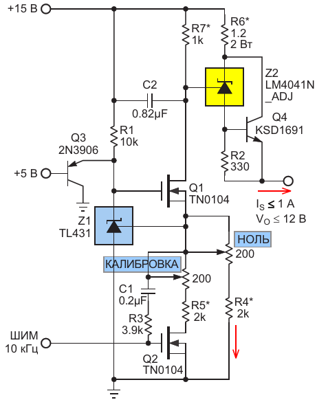

Рисунок 1. Как ни странно, «КАТОД» служит в качестве измерительного вывода для активного регулирования источника тока
Рисунок 2. Бустерный транзистор Q1 может выдерживать ток, намного превосходящий значения, ограниченные возможностями микросхемы 4041
Рисунок 3. Схема, показывающая как ЦАП управляет током I
S
. I
S
= D ампер, где D - коэффициент заполнения ШИМ. Резисторы, отмеченные звездочкой, должны иметь точность 1% или лучше
Рисунок 4. Дополнительные потенциометры регулировки нуля и диапазона позволяют выполнять однопроходную калибровку для достижения максимальной точности
