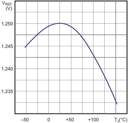

Изменение опорного напряжения LM317 …
Изменение опорного напряжения LM317 в зависимости от температуры перехода, показанное в техническом описании микросхемы LM317

Рисунок 2. Изменение опорного напряжения LM317 в зависимости от температуры перехода, показанное в техническом описании микросхемы LM317
