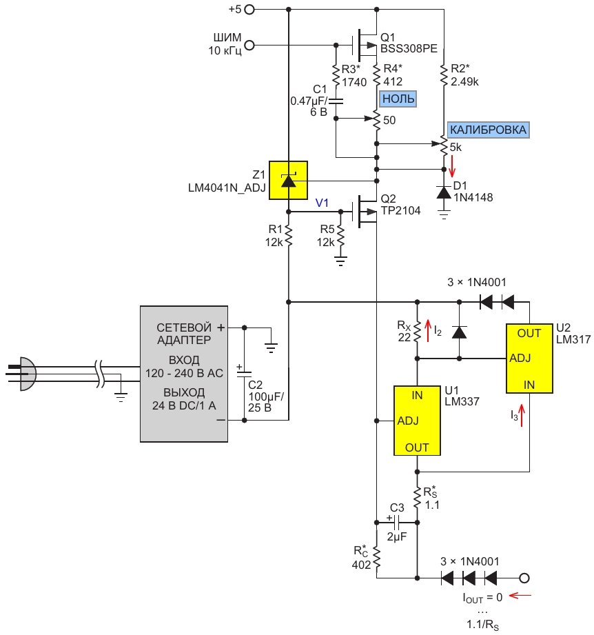

Схема источника отрицательного тока содержит средства компенсации разброса номиналов компонентов, включая отклонения опорных напряжений микросхем U1 и Z1. Обратите внимание, что резистор RS сопротивлением 1.1 Ом должен быть рассчитан на мощност

Схема источника отрицательного тока содержит средства компенсации разброса номиналов компонентов, включая отклонения опорных напряжений микросхем U1 и Z1 Обратите внимание, что резистор R sub S /sub  сопротивлением 1.1 Ом должен быть рассчитан на мощност
