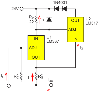

Если 317 и 337 поменять местами, а диоды включить наоборот, схема на Рисунке 3 сможет работать и с отрицательным током

Рисунок 3. Перекрестное соединение уменьшает ошибку саморазогрева, поскольку шунтирующий регулятор U2 пропускает бóльшую часть тока, становясь относительно горячим, в то время как регулятор U1, V
REF
которого контролируется, остается относительно холодным
Рисунок 4. Если 317 и 337 поменять местами, а диоды включить наоборот, схема на Рисунке 3 сможет работать и с отрицательным током
