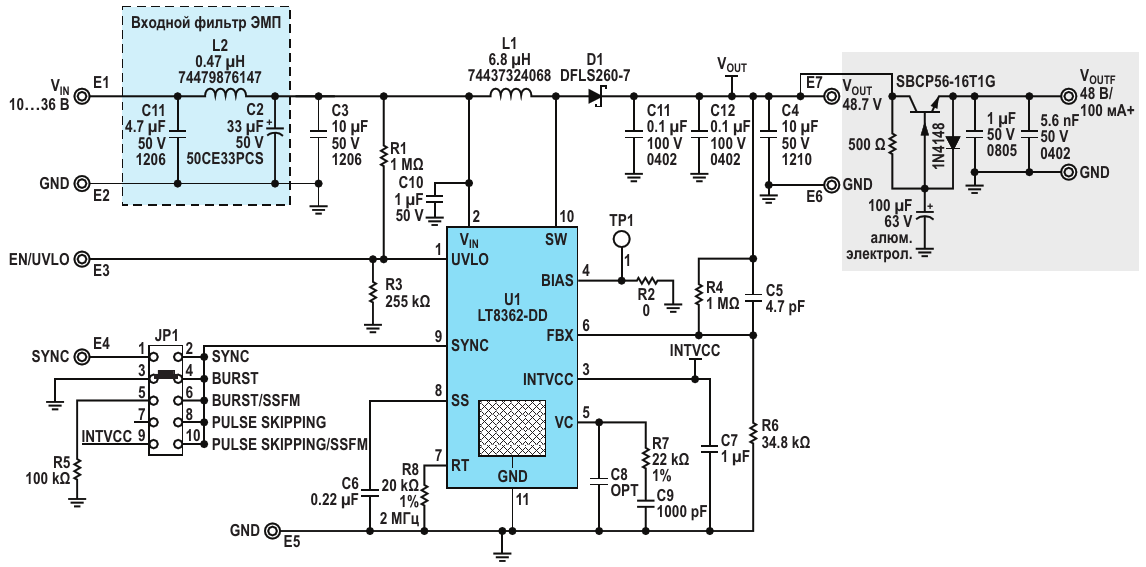

Умножитель емкости (серая область), добавленный на выходе исходной схемы, подавляет шумы звуковой частоты, создаваемые импульсным регулятором

Основной документСтатья «В сверхмалошумящем источнике фантомного питания микрофона используется миниатюрный DC/DC преобразователь и «хитрость» с конденсатором»
ОписаниеРисунок 2
