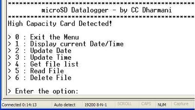

Установка даты/времени (или отладочный режим):
  • подключите модуль SD карты, установите карту памяти в слот;
  • подключите кабель RS-232 к системе. В установках программы Hyper Terminal необходимо установить скорость обмена данными 19200 Бод, без проверки четности, 8 бит данных, 1 стоп-бит, аппаратное управление потоком отключено;
  • подключите питание к системе при этом удерживая кнопку S1 нажатой;
  • зеленый светодиод свидетельствует о наличии питания;
  • в окне терминальной программы Hyper Terminal отобразится меню (на рисунке ниже). Выберите необходимый пункт меню и следуйте инструкциям;
  • после установки даты/времени или по окончанию отладки выберите пункт меню 0 (Exit the Menu) для выхода из меню и перехода в режим сбора данных;
  • отключите кабель RS-232.
Вид окна программы Hyper Terminal и меню при подключении системы регистрации и накопления данных по интерфейсу RS232

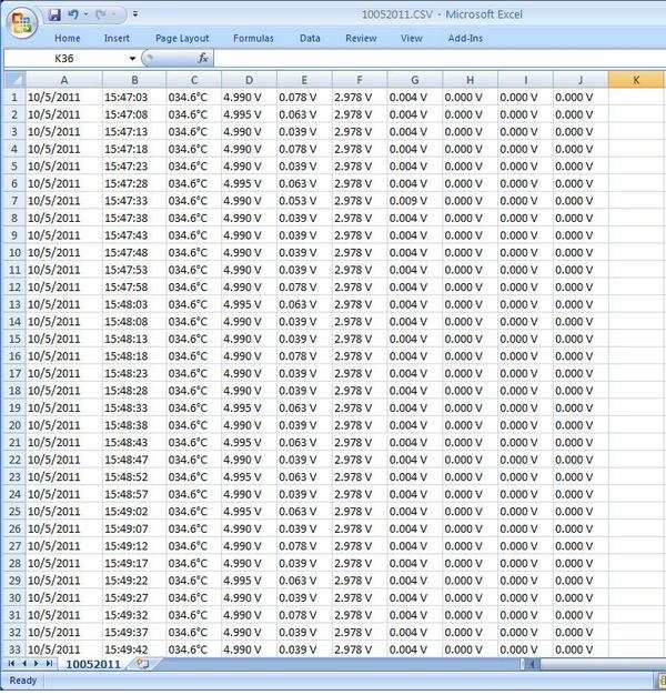

Файлы с данными сохраняются в формате CSV. Например, данные сохраненные 30 мая 2011 года будут находиться в файле 30052011.CSV.
Примерный вид окна табличного редактора Exel с открытым файлом.
 Файл формата CSV сохраняемый на SD карту памяти (система сбора данных)
Клкините для увеличения
Данные сохраняются с интервалом 5 секунд. Данный интервал пользователи могут изменить самостоятельно, подкорректировав исходный код (main.c) и перекомпилировав проект. Исходный код написан в AVR Studio с использованием Си-компилятора WinAVR (avr-gcc).
