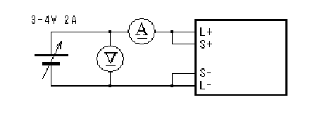

Калибровка
После того, как вы проделаете все вышеописанное, устройство необходимо откалибровать. В нем нет ни одного подстроечного элемента, а измеренные значения корректируются с помощью хранимых параметров. При первом включении устройство выведет сообщение «Not calibrated» (не откалиброван). Схема калибровки устройства показана на рисунке справа. Команда 'c' выполняет процесс калибровки устройства и запрашивает значения, выводимые на измерительных приборах в схеме калибровки.
>c
Voltage [mV]:3792
Current 1 [mA]:64
Current 2 [mA]:312
Current 3 [mA]:1505
