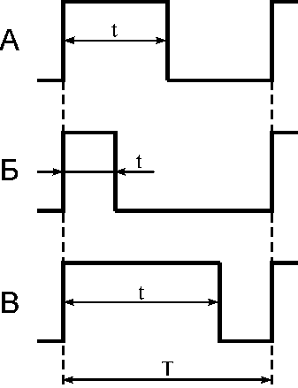

Рисунок. 1. Типичные ШИМ-последовательности
Для плавного управления яркостью в данном устройстве использован принцип широтно-импульсной модуляции (ШИМ). ШИМ – это способ кодирования цифрового сигнала путем изменения длительности (ширины) прямоугольных импульсов несущей частоты. На Рис. 1 представлены типичные графики ШИМ сигнала. Поскольку при широтно-импульсной модуляции частота импульсов, а значит, и период (T), остаются неизменными, то при уменьшении длительности импульса (t) увеличивается пауза между импульсами (эпюра «Б» на Рис. 1) и, наоборот, при увеличении длительности импульса пауза уменьшается (эпюра «В» на Рис. 1). В нашем случае включению светодиода соответствует появление на выходе регистра уровня логического нуля, поэтому яркость возрастает с увеличением скважности импульсов (эпюра «Б» на Рис. 1), и, наоборот, яркость уменьшается с уменьшением скважности (эпюра «В» на Рис. 1). Напомним, что скважностью импульсов называется отношение периода следования импульсов к их длительности. Скважность – безразмерная величина и не имеет единиц измерения, но может быть выражена в процентах.
