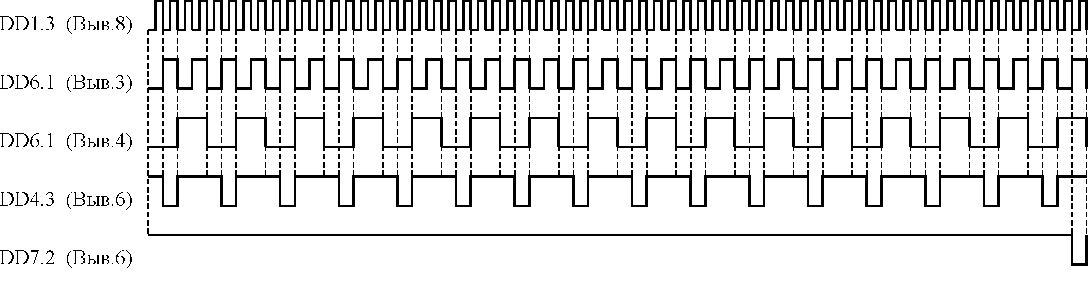

Рисунок. 3. Временная диаграмма работы устройства
Временная диаграмма формирования импульсов синхронизации показана на Рис.3. Из нее видно, что на каждый импульс синхронизации выходных регистров («Clk2»), формирующийся на выходе элемента DD7.2 (вывод 6), приходится 16 импульсов синхронизации буферных регистров («Clk1»), входящих в состав ИМС 74AC595. Причем, положительный перепад синхроимпульса («Clk1»), формирующийся на выходе элемента DD4.3 (вывод 6), приходится на середину знакоместа передачи бита данных. Синхронизация буферного регистра в моменты, приходящиеся на середину знакоместа, как установлено опытным путем, по результатам испытаний базовой версии контроллера [1], соответствует максимальной помехоустойчивости при работе на несогласованные линии большой длины. При этом в применении интеграторов на входах удаленных регистров нет необходимости.
Первый же отрицательный импульс, считая с момента включения питания, формирующийся на выходе элемента DD4.3 (вывод 6), своим задним фронтом (положительным перепадом) производит запись бита данных, считанного из первой ячейки ЭСППЗУ по нулевому (0000h) адресу, в первые триггеры буферных регистров, входящие в состав ИМС DD11 и DD14 с одновременным сдвигом информации в направлении возрастания разрядов. Содержимое выходных регистров, входящих в состав ИМС DD11, DD12, DD14, DD16 при этом не изменяется, и светодиодные линейки отображают текущую светодинамическую комбинацию. Как отмечено выше, длина слова ШИМ-последовательности составляет 16 бит, поэтому для отображения одного уровня (градации) яркости на линейке из 16-ти светодиодов необходимо передать в регистры пакет данных из 16 × 16 = 256 бит информации, что условно соответствует одной странице адресного пространства ЭСППЗУ. Таким образом, полный цикл возрастания-убывания яркости занимает 32 страницы адресного пространства или 8К, из которых первые 16 страниц (4К) – это полуцикл возрастания яркости, а вторая половина, также 16 страниц (также объемом 4К) – это полуцикл убывания яркости, считая относительно первого канала.
Отрицательный перепад каждого положительного импульса с выхода 2 (вывод 4) счетчика DD6.1 увеличивает состояние счетчика DD6.2 на единицу, и, следовательно, подключает к выходу мультиплексора DD9 его десятичный вход, соответствующий двоичному эквиваленту кода, который, в свою очередь, подключен к выходу соответствующего разряда данных ИМС ЭСППЗУ DD8. После записи 16 бит данных в буферные регистры ИМС DD11, DD12, DD14, DD16 задним фронтом (положительным перепадом) отрицательного импульса, формирующегося на выходе элемента DD7.2, производится перезапись содержимого буферных регистров ИМС DD11, DD12, DD14, DD16 в их соответствующие выходные регистры. На светодиодных линейках HL7…HL22 и HL23…HL38 при этом фиксируется новая комбинация. Но суммарному (интегральному) значению яркости соответствует именно шестнадцать 16-битных пакетов, т.е. 16 × 16 = 256 бит данных, переданных в регистры по линиям последовательного интерфейса, как отмечено выше.

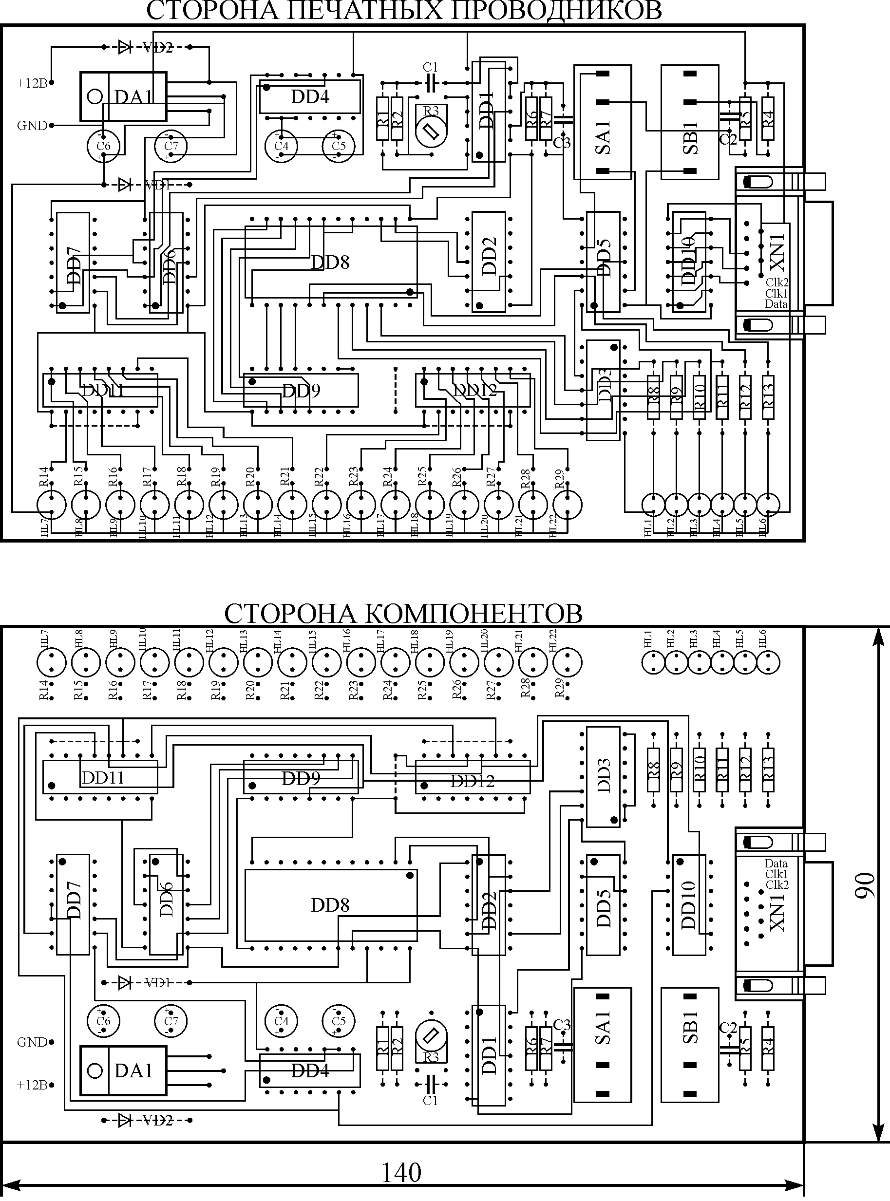

Рисунок. 4. Топология печатной платы

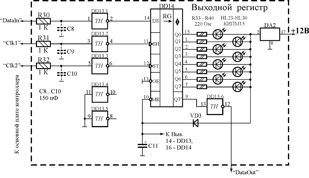

Рисунок. 5. Схема электрическая принципиальная выходного регистра

Основной контроллер собран на печатной плате из двухстороннего стеклотекстолита размерами 140 × 90 мм и толщиной 1.5 мм (Рис. 4), а выходные регистры (Рис.5) – 90 × 30 мм (Рис. 6). В устройстве применены постоянные резисторы типа МЛТ-0,125, подстроечный – СП3-38б, конденсаторы неполярные (С1…С3, С8…С10, С12…С14) типа К10-17, оксидные (С4…С7, С11, С15) – К50-35 или импортные. На основной плате контроллера установлены сверхъяркие светодиоды диаметром 3 мм (HL1…HL6) и диаметром 5 мм (HL7…HL22), а в удаленной гирлянде – сверхъяркие четырех цветов КИПМ-15 диаметром 10 мм, размещенные в чередующейся последовательности. Учитывая различие в падении напряжения на прямо смещенных светодиодах (для красного и желтого это значение составляет 2.1 В, а для синего и зеленого – 3.0 В), необходимо последовательно со светодиодами включать соответствующие ограничительные резисторы: 220 и 150 Ом. Для управления мощной нагрузкой выходные регистры нужно дополнить транзисторными или симисторными ключами. Возможно применение непосредственно на месте ЭСППЗУ типа AT28C16-15PI микросхемы памяти типа РПЗУ типа КР573РФ2 или КР573РФ5 без изменения рисунка печатной платы. Счетчики типа КР1564ИЕ23 (74HC4520N) можно заменить К561ИЕ10 (CD4520AN), кроме ИМС DD3, DD5, к выходам которых подключены индикаторные светодиоды. Мультиплексор DD9 типа КР1564КП7 (74HC151) заменим КР1564КП15 (74HC251). Соединительная линия при длине до 10 м выполняется жгутом из 4 многожильных проводников сечением 0.35 мм2 (для сигнальных линий) и 1 мм2 («общий» провод) в изоляции, а при длине от 10 до 100 м сигнальные линии необходимо выполнить отдельными витыми парами, а на платах выходных регистров установить интегрирующие конденсаторы, емкостью не более 150 пФ.
