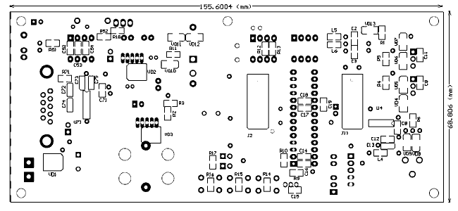

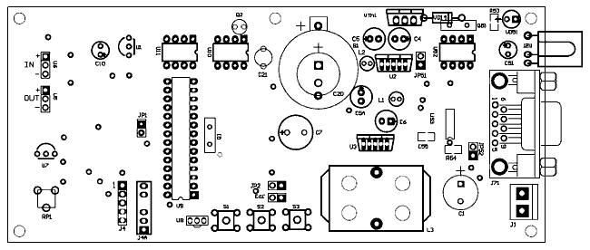

Конструкция печатных плат
 Parts Bottom
Установка компонентов нижней стороны

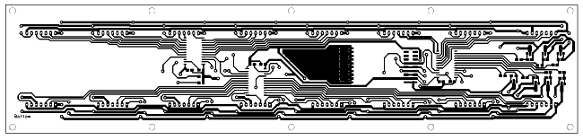

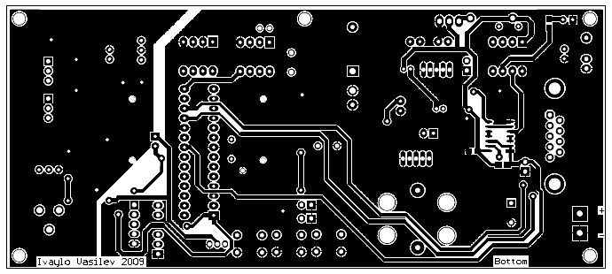

 PCB Bottom
Печатный рисунок нижней стороны платы

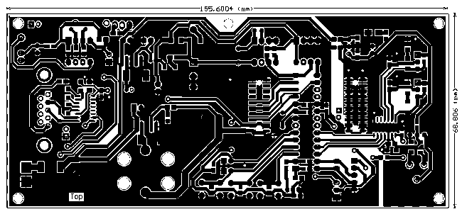

 PCB Top
Печатный рисунок верхней стороны платы

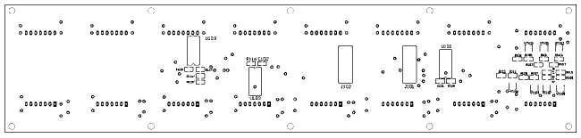

 Parts display Bottom
 Установка компонентов с нижней стороны блока отображения

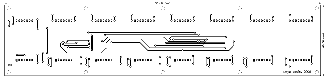

PCB display Bottom
Печатный рисунок нижней стороны платы блока отображения

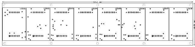

Parts display Top
Установка компонентов с верхней стороны блока отображения
PCB display Bottom
Печатный рисунок верхней стороны платы блока отображения
