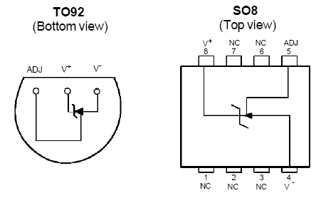

Микроконтроллер ATmega8 имеет встроенный многоканальный 10-битный АЦП. Используемые датчики температуры LM335 подключаются к аналоговым входам АЦП микроконтроллера. Следует заметить, что ATmega8 в корпусном исполнении DIP имеет 6 каналов АЦП, а ATmega8 в корпусе TQFP – имеет 8 каналов АЦП.
Для измерения температуры используются прецизионные датчики температуры LM335 – недорогие температурные чувствительные элементы с диапазоном от –40 °C до +100 °C и точностью в 1 °C. Фактически, LM335 – это стабилитрон с нормированным Температурным Коэффициентом Напряжения (ТКU =10 мВ/K). Т.е. изменение температуры датчика на 1 градус ведет к изменению напряжения на 10 мВ.
Прецизионный датчик температуры LM335

Задавая ток через датчик в диапазоне от 0.45 мА до 5 мА (резистором R1), получаем напряжение на датчике, которое в десятках мВ представляет абсолютную температуру в градусах Кельвина.
Потенциометр, подключенный к выводу ADJ, используется для калибровки датчика при известной температуре, к примеру 2.98 В при температуре 25 °С.
